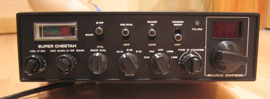

    ja dawno temu zrobiłem kilka modyfikacji w Super Cheetah
    Poprawa? szumofonów i tanich CB-Radii ?
    Link
    wzmacniacz w.cz zmieniłem na Fet BF256 , oba mieszacze zastąpiłem podwójnie zrównoważonymi w oparciu o scalaki UL1042 (S042)
    Wzmacniacz m.cz audio zastąpiłem regulowanym napięciowo TDA7056A
    i powiem wam że zupelnie inne radio , aż chce sie słuchać, wiem co mowie , bo mam jeszcze inne
    chwalone niby i drogie presidenty , i na dźwięk z tych badziewi mi porostu uszy więdną po 30 sekundach słuchania
    apropo gdzie kupie do niego potenjcometr - ten pierwszy od lewej ?
    Link
    Myślałem nad BF966 na wejściu - jakoś nie raz z nimi pracowałem, i podoba mi się możliwość oddzielenia polaryzacji tranzystora od bramki, gdzie wchodzi sygnał - kiedyś zrobiłem VCO na tym tranzystorze i bardzo sobie chwaliłem :).
    Układ TK10930 jaki chcę zastosować to pójście na skróty - można zrobić tak jak piszesz czyli na mniej zintegrowanych układach samemu projektując ARW itp... no ale to taki kompromis - myślę, że wiele nie stracę stosując TK'a
    A co do Presidentów.... - Stare modele były robione solidnie - tak samo jak np Alany - ostatnio miałem na warsztacie i starego Herberta I i Alana 87 - wystarczy spojrzeć na schematy - wszystko, co ważne na el. dyskretnych.... ale to stare czasy i teraz mamy chińską masówkę :)
