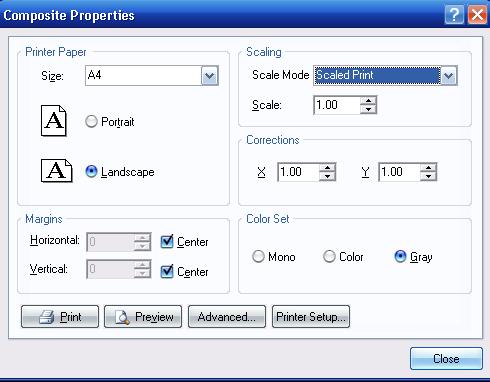

    Witam, co może być przyczyną innych mniejszych / większych (chwilowo nie mogę sprawdzić, ale na pewno nie pasowały podstawki) fotoprintów po wydrukowaniu PCB, ktoś sie już spotkał z tym problemem

    kemot55
    Jeżeli drukujesz na jakieś dziwnej drukarce to może Ci się wszystko wyciągać (w określoną, zwykle jedną stronę). To jest zmora wszystkich producentów PCB. Zobacz jak są czasem poprzesuwane opisy.

    miedziux
    sprawdź też rozmiary papieru na jakim drukujesz, bo A4 to nie to samo co Letter i niewielkie rozciągnięcia mogą powstawać,
    a później przy wydruku z *.pdf czy nie masz podobnych opcji jak Scaled Print czy Fit To Page no i ustawienia drukarki (format papieru) na koniec ;)

    lucnet1988
    rady blue_17 pomogły, bo jak drukuje to rozstawy są dobre(drukują się ścieżki i footprinty elementów) tylko jak drukuje PCB(same ścieżki) a robię to przez File->Fabrication Outputs -> Final, to mi wychodzi całkowicie co innego, czy muszę coś ustawić jeszcze, bo wiem że jest jeszcze jedna możliwość drukowana PCB ale zapomniałem gdzie ta opcja.
