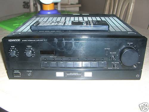

    Mam problem ze wzmacniaczem Kenwood A-71.
    Poniżej zdjęcia modelu (z ebay).
    Kenwood A-71 (wzmacniacz MIDI) Kenwood A-71 (wzmacniacz MIDI)
    Problem jest następujący (odrazu zastrzegam, ze lewy jestem i poprostu szukam odpowiedzi, czy się bawić w naprawę i ewentualny lekki tuning tego modelu. ziałająćóżna kupić za ok 100PLN plus koszt wysyłki też ze 100-200PLN bo z UK):
    JEst to segment wieży MIDI generalnie na panelu przednim widać przyciski do przełączania pomiędzy źródałami sygału. Dodatkowo są dwa przyciski na samym dole, z których jeden służy do połączenia z CD. Na tym przycisku jest napisane chyba DAT (nie wiem bo dzisiaj dopiero odbiore sprzęt od jednego magika, który się poddał).
    Generalnie sprzęt działa tylko jako CD w tej właśnie konfiguracji kiedy przycisk z DAT jest włączony. Czyli mogę słuchać CD ale nie mogę odpalić pozostałych urządzeń.
    Diody pokazujące zmianę wciśniętego przycisku działają.

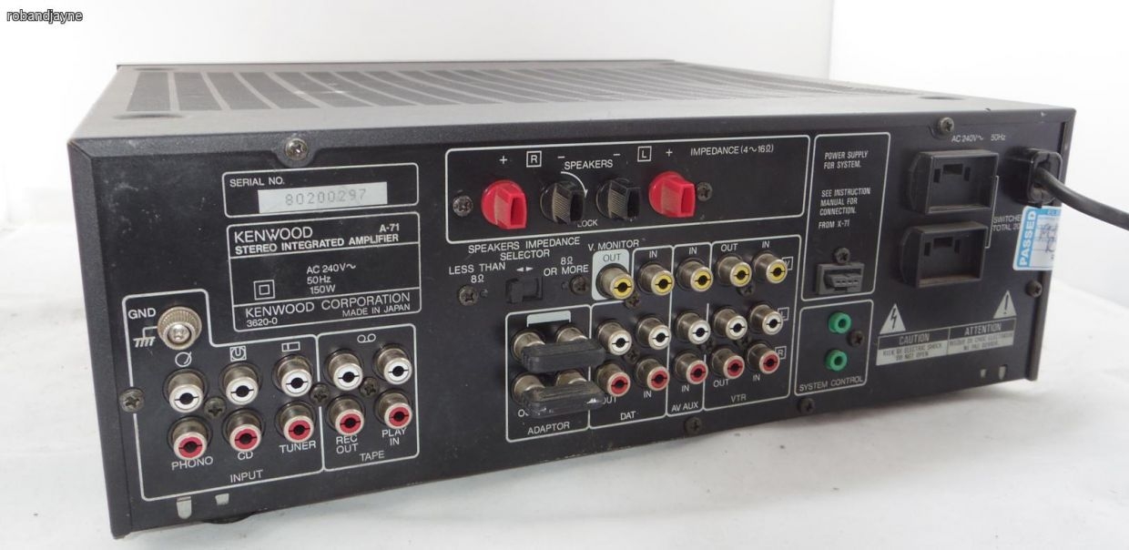

    Mam taki sprzęt od 10 lat, dopiero jak się zepsuł zobaczyłem że produkowane były w latach 1987-88 czyli jest nie wiele młodszy ode mnie, co do Twoje problemu to te 2 przyciski podświetlane na turkusowo, oznaczają wejścia bez wbudowanego korektora graficznego, czyli nie ma regulacji bas/sopran więc sygnał idzie innymi drogami, to jest pewna wskazówka, dodatkowo zauważyłem drobny szczegół z tyłu Kenwood A-71 (wzmacniacz MIDI)
    a mianowicie pozycja ADAPTOR jest zmostkowana, być może tam podłącza się korektor graficzny a jeśli go nie ma trzeba robić mostek a jak go nie ma to sygnał ginie.
