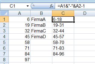

    Pewnie dałoby się to "zmechanizować", ale z drugiej strony w każdym Case masz tylko max trzy linijki kodu. Ewentualnie w przykładowym Arkusz2 można dorobić sobie ściągę.

    Jak już pisałem, można pokombinować z automatyzacją. W załączniku jeden ze sposobów.
    Edit 18:44 zmiana załącznika...
    • marcel3miasto.xls (41 KB) Musisz być zalogowany, aby pobrać ten załącznik.
