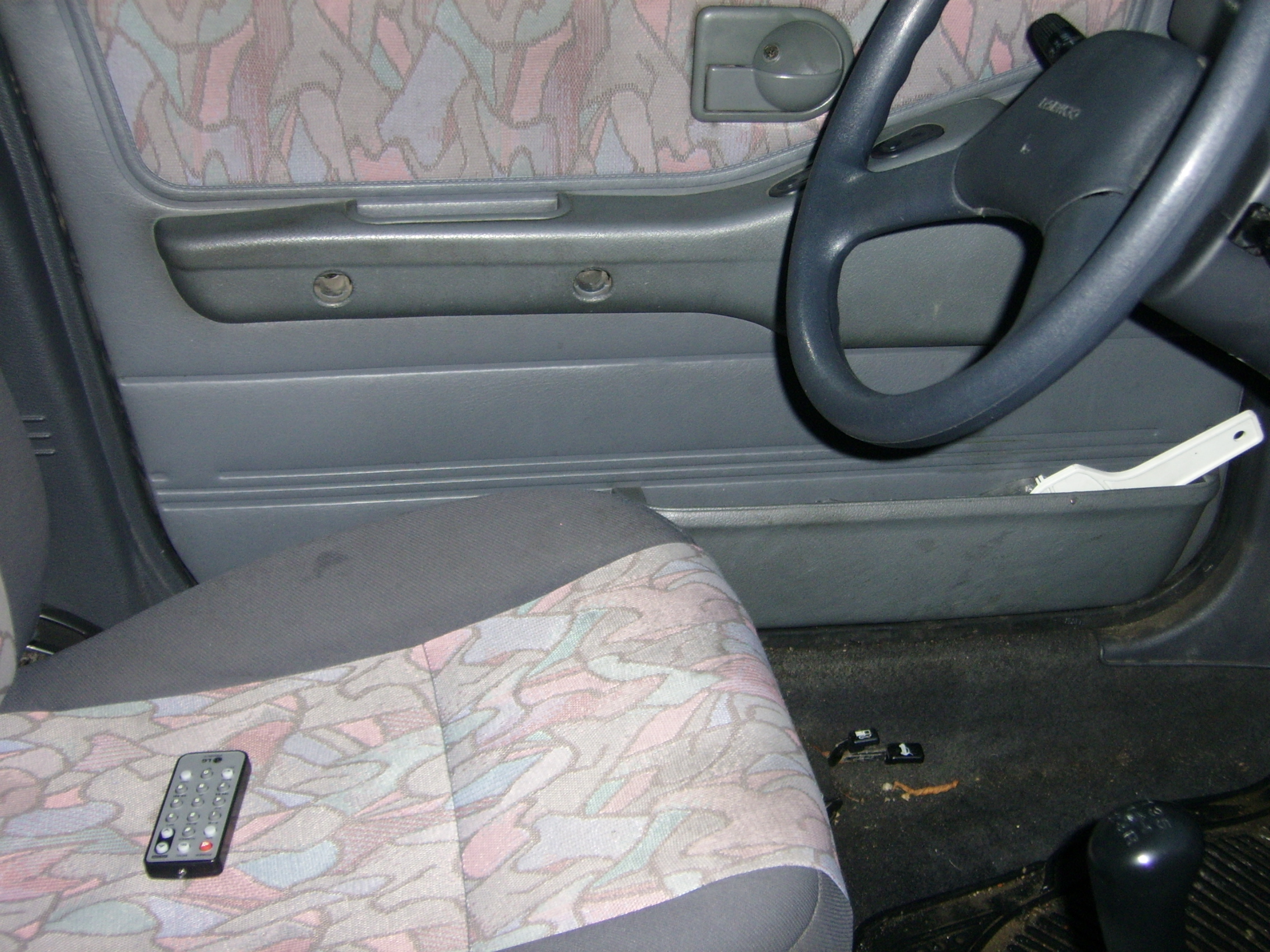

    dziubek7
    Mam dylemat gdzie wstawić glośniki na przód. Czy na dole od strony kierownicy, czy na dole przy samych fotelach? Powiem szczerze że łatwiejsze do montazu byłoby przy fotelu kierowcy ale czy dzwięk wydawany przez głośnik nie bedzie w zbyt dużym stopniu absorbowany przez fotele (mam zamiar kupić zestaw odseparowany wiec tweetery i tak bedą przy słupkach, chodzi mi o dzwięk wooferów).
    Głośnik w drzwiach przednich- W jakim miejscu lepiej? Głośnik w drzwiach przednich- W jakim miejscu lepiej?
  • #2 7713385
    stanec
    Ja bym dał je tam gdzie masz tą białą skrobaczkę do szyb :-) przy fotelu może grać "w dupę" i w fotel a to nie jest najlepsze rozwiązanie.

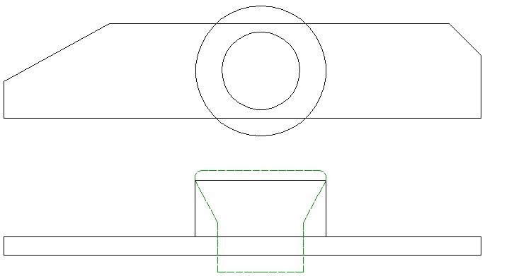

    dziubek7
    Ja myslalem o czyms takim
    I to przymocowac do blachy tam gdzie jest ta duża dziura
  • #12 7713956
    stanec
    Tak, takie coś to jest właśnie panel na głośnik, tylko, że jak nie wytniesz z tyłu blachy to głośnik będzie grał w boczek i będziesz miał tylko rezonanse, bez basu.
  • #13 7714035
    dziubek7
    ale własnie w tym miejscu nie trzeba wycinac blachy i głosnik ma dostęp do wnetrza kabiny drzwi (wiec ma wolną przestrzen). spojrz na drugie zdjecie. Tylko tyle ze wtedy od maskownicy do fotela jest około 3cm.
  • #15 7714100
    stanec
    Jeżeli chodzi o montaż w tej dziurze co będzie grał w fotel to jest w sumie ok, będzie głośnik grał w komorze, także powinno być dobrze, oprócz samego miejsca montażu :-)

  • #17 7714663
    dziubek7
    Czyli jako tako może być? Będę chciał jak najbliżej przodu dać, to powinny być tam gdzie zaczyna sie "schowek" (widać go na zdjęciu). Wtedy tylko troche by były zasłaniane przez fotel i kolana. Więc na dźwięk z woofera nie powinno chyba jakoś bardzo wpływać. A w samym rogu w nogach jest strasznie profilowana i troche trzeba by było się na męczyć na montaż samego panelu czy też dystatnsów.

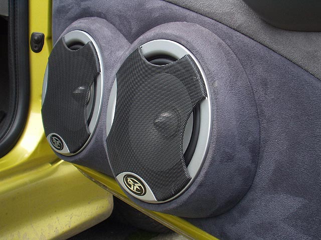

  • #20 7726488
    Kalasz
    Ja też miałem ten problem. Skończyło się na kickpanelu:
    Można też zrobić tak :) :
