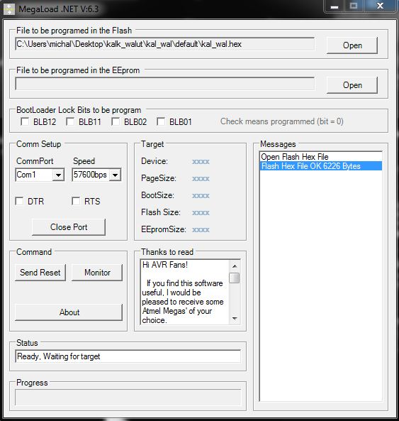

    Witam, posiadam układ ATMEGA 128, jest to cały zestaw uruchomieniowy, programowany jest po uart. Chce wgrac flash przez Megaload, jednak po podłączeniu wybraniu pliku .hex i resecie nic sie nie dzieje. Co może być tego przyczyną? Megaload ściągnąłem ze strony microsyl.com.

    Robię wszystko jak na tej stronie a efekt jest następujący:
    ATmega 128 - nie da się wgrać przez Megaload

    Czym wgrywasz (programaotor pod usb czy com)? Szybkość ustawiona dobrze? Procesora ci nie wykryło, może uszkodzony ( choć z ML są problemy)
  • #8 7714305
    marvin82
    Wgrywam przez COM, prędkość według instrukcji, ale sprawdzałem inne. Mam nadzieje że procesor nie został uszkodzony bo będę bulił... Chociaż świeci się jedna dioda podłączona do PORT5 i jest wyzwalana niskim stanem.

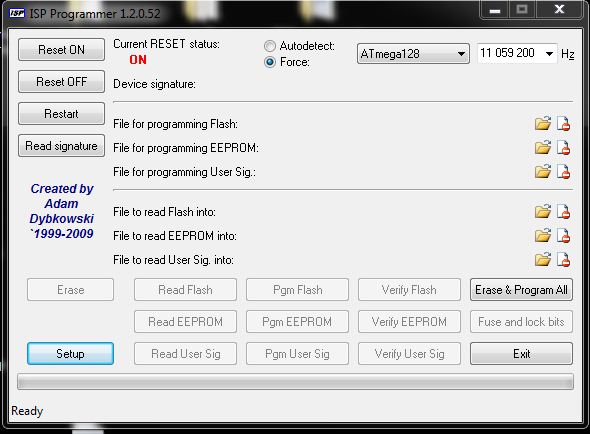

    marvin82
    Wiec tak, mam ISP ProgrammerATmega 128 - nie da się wgrać przez Megaload
    Oraz paczkę którą ściągnąłem wraz z Megaloaderem. I teraz moje pytanie czy jeśli wgram plik .hex z tej paczki to będzie dobrze? Jestem początkującym a sprzęt pożyczony i nie chciałbym czegoś spaprać.

    .... I teraz moje pytanie czy jeśli wgram plik .hex z tej paczki to będzie dobrze?
    W paczce masz najprawdopodobniej wsad bootloadera skompilowany pod mega2561 przynajmniej tak wynika z tego co zostało zapisane w projekcie.
    A w katalogu "Old Sylvain Bootloader" wsad pod mega8.
