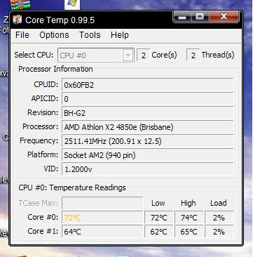

    Mam problem z grzejącym się procesorem AM2 4850e podczas stresu bios pokazuje mi temperaturę 70 stopni to jeszcze nic kiedy go podkręce temperatura dochodzi do 100 stopni i komputer się wyłącza moje chłodzenie to scythe ninja2+oryginalny wentylator chodzący ciągle na maxa(tak go płyta steruje) płyta to asus m2n-e(nie SLI) sprawdzałem przyleganie procesora dwa razy i za każdym razem był idealny odcisk ponadto dzisiaj zaktualizowałem bios do wersji 1701 i nadal to samo termometr włożony w dolny radiator scythe (najbliżej rdzenia jak się dało) wskazuje w stresie gdy procesor jest podkręcony 35stopni a bios 100 stopni zresztą wcale się nie dziwie ponieważ scythe jest w stanie odprowadzić 130W ciepła a mój procesor ma TDP na poziomie 45W podkręcony może z 60W nawet na pasywnie powinien dać rade ponieważ wtedy jest w stanie odprowadzić 65W ciepełka (nawet nie próbowałem odłączyć wentylator bo domyślam się jak się to skończy) moja obudowa to coolermaster dominator wentylacja:jeden wentylator120x120 z przodu,jeden 120x120 na dole,dwa120x120 na górze,i jeden 120x120 na tylnej ściance wentylatorami steruje płyta

    takie temperaturki zastałem podczas pisania tego postu:
    Gorący(100 stopni) am2 4850e+ninja2 (TDP-45W)

    Ta płyta to jedna z porażek Asusa. Dotknij heatpipeów przy podstawie chłodzenia w momencie gdy temperatura skoczy wyżej, jeśli będą zaledwie lekko ciepłe, to stawiam na skopany Bios(tak, te Asusy miały skopany Bios) i w tym wypadku aktualizacja może pomóc. Jak widać u ciebie nie pomogła, więc może czujnik na płycie jest ubity. Wyłączysz go w Biosie i po kłopocie.

    nie mam referencyjnego chłodzenia ale radiator podczas grania parzy(zamontowałem termalright hr-05 SLI) na razie włożyłem semprona 3000+ i temperatura waha się w granicach 25° to raczej potwierdza ze to coś i IHS-em
    temat można zamknąć ponieważ moje podejrzenie okazało się słuszne i przyczyną okazała się pasta pomiędzy rdzeniem a IHS-em odciąłem blaszkę żyletka zaaplikowałem pastę i przykleiłem IHS-a silikonem do uszczelniania łazienek teraz temperatury wahają się w granicach 30°C nareszcie mogę overclockingowac!!
