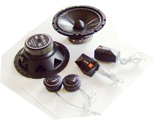

    A wiec tak kolega poprosil mnie o pomoc w wymianie sprzetu w swoim passacie combi .
    radio ma pionka z usb nie pamietam modelu ale taki zwykly bez fajerwerków.
    mysli nad
    -16cm przod odseparowany
    -16cm tyl w drzwiach odseparowany
    -skrzynka do tylu i wzmak
    Glosniki pod same radio raczej , 1200zl tak na wszysto, milo by bylo zeby zostalo na wygluszenie drzwi:)
    muzyka to TRANS ,HOUSE
    Glosniki raczej nowe wzmak moze byc uzywka.

    Niezle wymagania jak na takie pieniadze :)
    Kolega jest przekonany ze chce miec glosniki z tylu w drzwiach ?? Sub nowka czy uzywka ? Kable tez maja byc w tej cenie ??
    Moj mily dla ucha pomysl to:
    Przod - GMS 1602 -150zł
    Tył - GMS 1602 -150zł
    Wzmak - Soundstream Reference 405 - 499zł ( ale trzeba koniecznie troche potargowac )
    Sub - RE Audio REX-8 D4 - 349zł
    Licz minimum 250zł na wygluszenie przednich i tylnych drzwi i okolo 200zł na kable

    W sumie może wyjśc tyle za kable. Zasilający z 20mm wyjdzie koło 70zł, 2 pary w miare dobrych kabli RCA 80zł, do tego bezpiecznik, konektory do podlaczenia czyli ponad 150zł na pewno.
    Więc możesz zamiast dwóch zestawów GMS zaproponowanych przez sandersa156 kupić jeden do 300zł, np Powerbass s-6c lub Hertz DSK.

    Zauwaz ze ja liczylem kable 20mm2 x 6m = 70zł 3x RCA = 3x 40zł i oprawki itp. wiec 200zł lekko

    Pod radio to bezsens kupować coŚ mocnejszego nic to nieda a wręcz przeciwnie ,
    pod samo radio jeżeli będzie skrzynka to smiało można GMS1602 , lub nowego GMS-960XT ja ostatnio go montowałem i naprwde pod radiem w niewytłumionych drzwiach
    trzęsie lusterkami.
