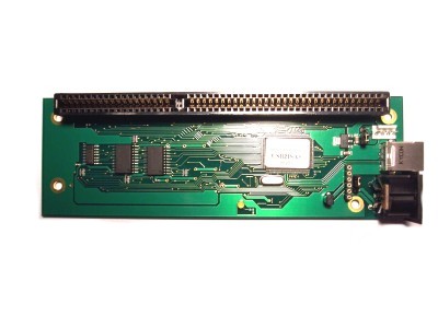

    Witam potrzebuje podłączyć urządzenie miernicze Mitu Toja do komutera. Niestety urządzeni to porozumiewa sie z komputerem za pomocą karty, która zamontowana jest w gnieździe ISA. Standardowe płyty główne nie posiadają tego typu wejść wiec kupiłem przejściówke ISA na USB. Wszystko wygląda dobrze niestety program z automatu nie wykrywa ustawien karty.Instrucja wspomina coś o recznym dodaniu ale jak to odczytac z karty. Zdjecie urządzenia, instrukcje obsługi i samą karte przesyłam w załączniku. Na zdjeciu jest cośtakiego jak Base I/0 address i HEX jak to czytać może trzeba coś przestawić? na karcie albo odczytać to co jest i wpisać w Add Resources or Load Driver ?

    OK. No to przynajmniej wiemy, ze zasilacz jakis masz.
    To ze pisza, ze tylko ich zasilacz dziala dobrze, to sie nie dziwie (wiadomo $$$).
    Zatem pozostaje reczne podanie parametrow karty Mitutoyo.
    Z tego co widac na zdjeciu to masz tam:
    Base I/0 adress: 2C0
    Interrupt (IRQ): 11
    DMA: 5
    Nie znam softu ARS Technologies do zarzadzania karta, ale z opisu na stronie, powinna byc opcja wpisania powyzszych zasobow w przypadku, gdy karta nie jest ISA PnP.
    Moze jest to pod tym guziczkiem "Add resources"?
    PolczJe

    Po prawej stronie jest niebieskie COŚ z przełącznikami czy przypadkiem to sie nie wiąże z adresem. Domyślny to 2C0 ale tam jest cos poprzestawiane.
    ISA na USB problem z podłączeniem ISA na USB problem z podłączeniem
    Na tym niebieskim czyms (przelacznikach) masz ustawione:
    A9 - 1
    A8 - 0
    A7 - 1
    A6 - 1
    A5 - 0
    linie A4 .. A1 zawsze sa zero
    Czyli zgodnie z opisem na srodku karty:
    A9 i A8 = 10bin = 2dec = 2 hex
    A7 do A5 =1100bin = 12dec = C hex
    A4 do A1 = 0000bin= 0dec =0 hex
    Zatem adres: 2C0
    Chyba ze zle widze na tym niebieskim przelaczniku.
    Ja bym w Add resources wpisal:
    REsource type: I/O ports First: 2C0 Last: 2C0
    IRQ: 11
    DMA: 5
    Rd/Wr time - tu nie mam pojecia, mozesz zwiekszyc, jesli karta jest wolna.
    Ja bym zostawil Default.
    PolczJe

    Zastanawiam sie czy tak to widziałeś jeśli chodzi o suwaczki

    Czyli dobrze widzialem :-)
    On
    Off
    On
    On
    Off
    Ja bym wybral 16bit. Mozesz tez sprawdzic Unknown.
    PS: Nie prosciej i taniej by bylo, zamiast kupowac taka magiczna przejsciowke po prostu jakas starsza plyte z gniazdem ISA? Lub caly komputer klasy PII lub PIII? One wtedy jeszcze mialy gniazda ISA.
    PolczJe

    dalej cos mi sie nie zgadza
    OFF = 1
    ON = 0
    patrząc na pierwszą durzą fote
    A9 - 0
    A8 - 1
    A7 - 0
    A6 - 0
    A5 - 1 ja to chyba tak widze
    Holly crap!
    Faktycznie mozna to tak odczytac. Ja patrzylem na opis przelacznikach (na tym niebieskim jest OFF po lewej) a na plytce jest inny opis.
    Zatem bedzie:
    A9 - 0
    A8 - 1
    A7 - 0
    A6 - 0
    A5 - 1
    A9 i A8 = 01bin = 1dec = 1 hex
    A7 do A5 =001bin = 1dec = 1 hex
    A4 do A1 = 0000bin= 0dec = 0 hex
    Co daje: 110
    Resource type: I/O ports First: 110 Last: 110
    IRQ: 11
    DMA: 5
    Give it a try!
    PolczJe

    Instrukcja wspomina coś o pliki .INF nie bardzo rozumiem, o co chodzi czy to są jakieś oddzielne pliki sterowniki czy ten plik jest zapisany gdzieś na karcie ?
  • Poziom 20  
    Na karcie na pewno nic nie ma, toż to zwykła ISA.
    Przejsciówka też nic szczególnego nie ma, a skoro system ją widzi i program z nią gada to sterownik jest OK.
    INI o którym piszesz może być potrzebny do:
    a) powiedzenia przejściówce z jaką kartą ISA ma rozmawiać (Adres, IRQ, I/O)
    b) do powiedzenia oprogramowaniu Mitutoyo gdzie ma szukać karty + specyficzne ustawienia urządzenia Mitutoyo (nie wiem co tam masz - mikrometr, suwmiarke czy cokolwiek innego).
    Dalej bedzie mi bardzo trudno pomóc.
    Napisz, czy masz jakiś postęp w inicjalizacji karty i przejściówki i z czym dokładnie jest problem.
    PolczJe
  • Poziom 10  
    Ostatni krok mianowicie sam program GEOPAK nie widzi tej karty mimo tego, że z powodzeniem dodaje ją do urządzenia. Od serwisanta dowiedziałem się co następuje. Karta nie posiada sterowników. Po podłączeniu program powinien ja zobaczyć. GEOPAK jest pisany pod DOS. Najlepiej pracuje pod systemami Win 95 i Win 98 (Osobiście próbuje odpalać z Win XP) Podobno w samym programie jest jakiś sterownik do urządzenia zewnętrznego-maszyny. Postaram się jemu przyjrzeć i napisać coś wiecej.
  • Poziom 20  
    Z WinXP bedzie problem. XP jest całkowicie oparte na technologi NT. Nie ma już nic wspólnego z DOS (jak miały W95, W98 czy Wme). Pomiędzy sprzętem a programem jest HAL (hardware abstraction layer), który unifikuje komunikację i udostępnia zasoby sprzętu sterownikom, a te dalej oprogramowaniu.
    Myśle, że sprawa może być bardzo ciężka, jeśli producent karty nie przewidział sterowników dla Windows z jądrem NT.
    Pozostaje Ci:
    1) poszukać sterowników Win do karty (a nóż są);
    2) poszukać programu obsługujacego przejściówkę w DOS i wszystko odpalić pod DOSem;
    3) poszukać sterowników do Win9x do przejściówki, przeinstalować XP na Win9x i odpalić wszytko pod Win9x w trybie DOS.
    HTH,
    PolczJe
