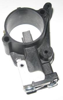

    witam w moim maluszku wczoraj zaświeciła się kontrolka ładowania tzn. jak nie są włączone światła to kontrolka nie świeci a gdy tylko włączę światła to zaczyna słabo świecić a jak włączę przycisk od nawiewu to świeci i jest cała czerwona. może to regulator napięcia jak tak to napiszcie jak to sprawdzić bo nie mam drugiego żeby zamienić i sprawdzić czekam na pomoc z góry dzięki

    Wyczyść klemy. Sprawdź i wyczyść połączenia akumulatora do nadwozia. Tak samo podłączenie przewodów na alternatorze. Jeśli to nie pomoże sprawdź stan szczotek (zużycie) a jak one będą ok to do wymiany regulator napięcia.

    w maluchach regulatory napięcia są niestety zblokowane ze szczotkami, jeśli którakolwiek z tych szczotek jest już zużyta i słabo przylega do pierścieni wirnika to niestety właśnie taki efekt wywoła ..... krótko mówiąc ładowanie jeszcze masz, ale przy małym obciążeniu w miarę wzrostu obciążenia rośnie zapotrzebowanie na prąd (A) na wirniku a tu lipa :( więc twornik (stojan) nie ma z czego wyprodukować tego prądu .... zmień regulator napięcia lub jak umiesz wymień same szczotki i będzie OK
    że co ???
    Regulator na zewnącz, a szczotki w srodku. Nie widze tu żadnego "zblokowania"

    zblokowane czyli : zintegrowane, zespolone, etc...... czyli produkowane jako jeden w zasadzie nierozbieralny podzespół ... da sie szczotki wymienić ale nie jest to łatwe. Uwaga co do paska klinowego bardzo trafna
    sprostowanie !!! pisałem o alternatorze Magneti Marelli ..... nie pamietam jakie szczotki ma Zelmot .... co nie zmienia postaci rzeczy że też je posiada i mogły się zużyć ;)
    A widziałeś kiedyś szczotkotrzymacz od malucha na własne oczy że takie pierdoły opisujesz?fiat 126p świeci kontrolka ładowania fiat 126p świeci kontrolka ładowania
