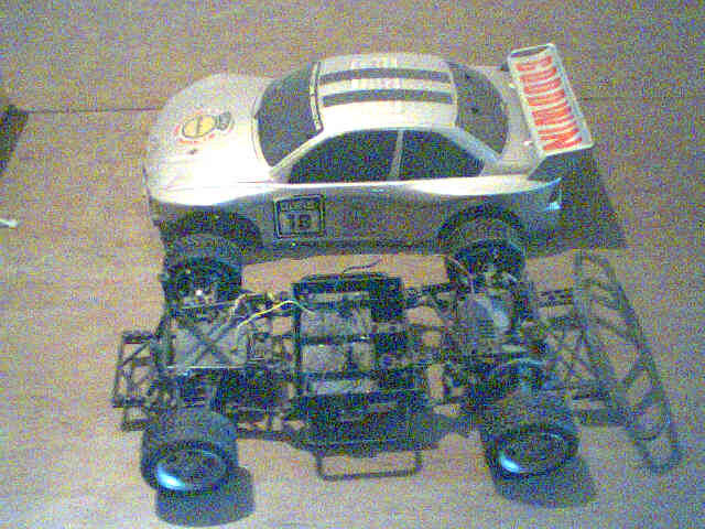

    Inner_Bushman
    Posty: 317
    Pomógł: 6
    Ocena: 15
    idź na chandel staroci i kup starą zabawke z mechanizmem różnicowym... to najleprzy pomysł jaki mi przychodzi do głowy
    PS: a jeżeli chodzi o ścisłość to mam taki mechanizm razem z resztą konstrukcji z samochodu zabawki... używać chyba już niebęde to może chcesz kupić?
