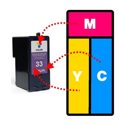

    Może stawiam dużo pytań, ale to dlatego, że jestem w tym początkujący, więc proszę o odpowiedź na moje zapytanie. Niżej zamieszczam własnoręczny rysunek z rozmieszczeniem tych kolorów w skali 1:1.Proszę o sprawdzenie czy dobrze to rozmieściłem i odpowiedź na moje pytanie. Pozdrawiam.
    Zestaw do napełniania Lexmark x4875
  • #9 7730046
    Paravox
    Witam. Otworki wykonać dokładnie w tych miejscach jak na załączonym rysunku. Tusz czarny posiada jeden odpowietrznik i nim należy go napełniać. W tuszu kolorowym należy wykonać otworki i nimi napełniać.

    Proszę bardzo. Tu ma kolega schemat napełniania. Sam napełniam według niego i sam go narysowałem. (Na schemacie jedna kratka to 0,5 cm)
    Tylko prosze uważać z tym napełnianiem bo mi się nieźle porobiło. Nie powinien Pan napełniać "do pełna" bo moga byc kłopoty. Proszę przeczytać cały ten temat a dowie się Pan co i jak. W razie kłopotów prosze pisać.

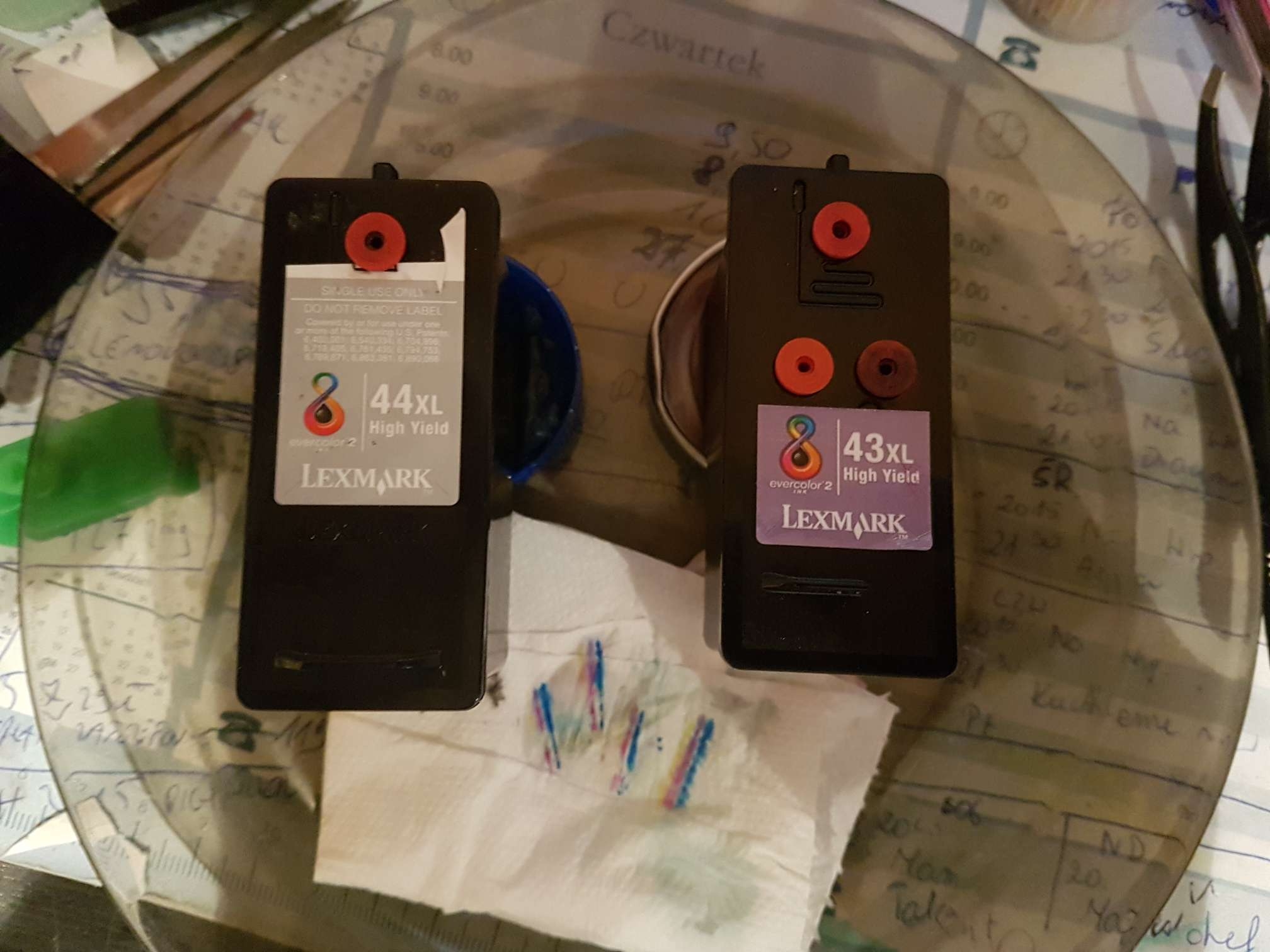

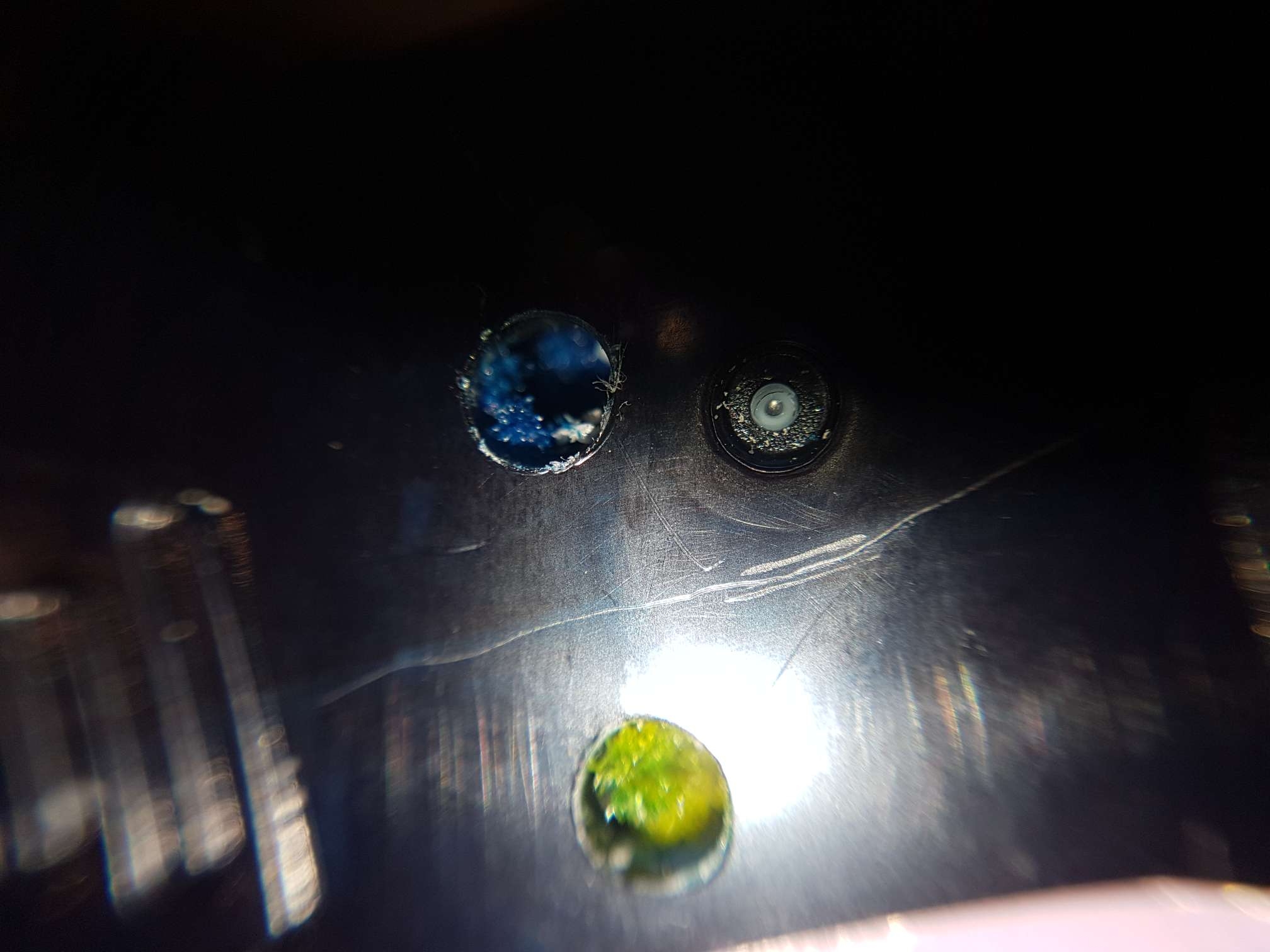

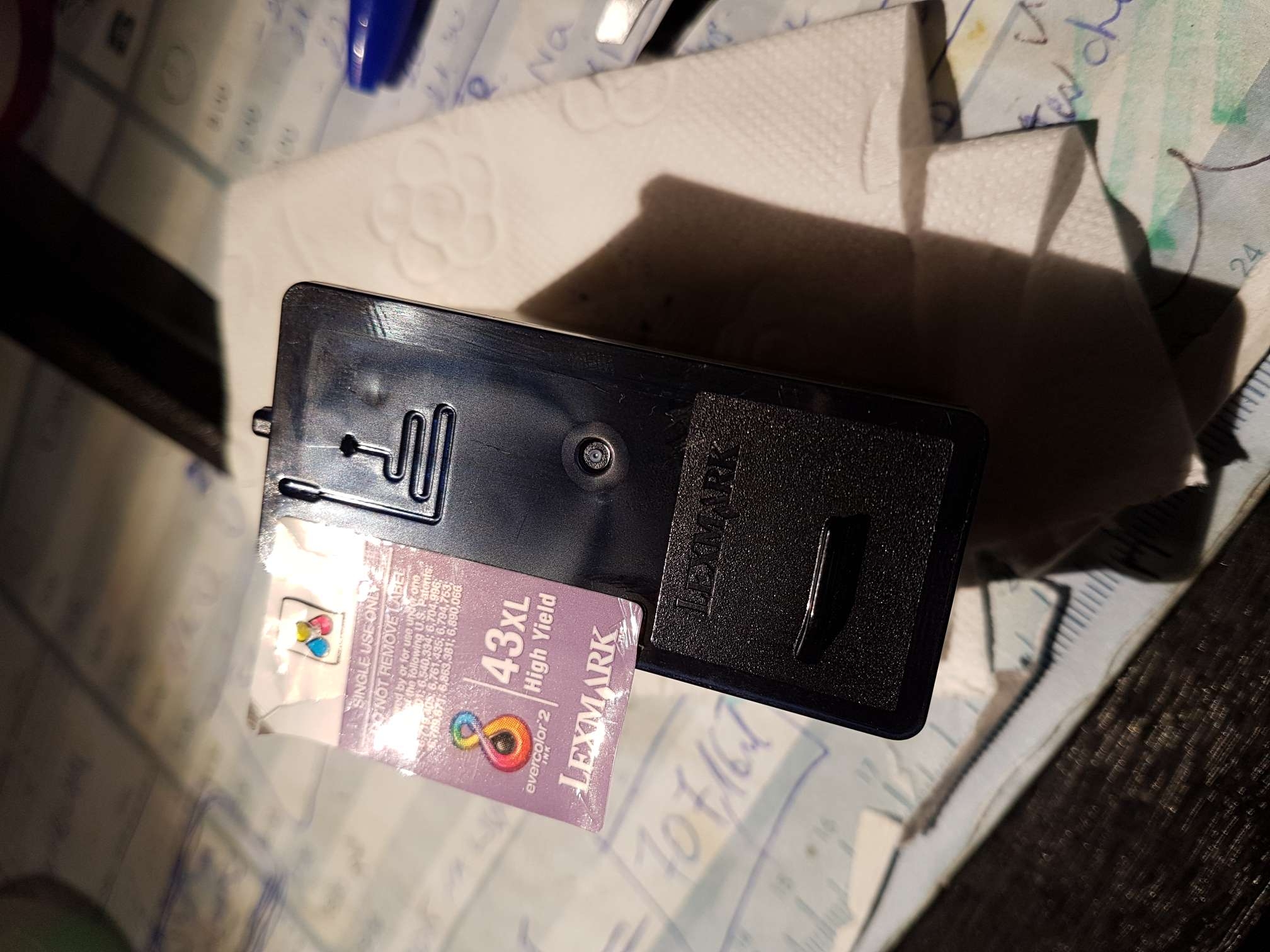

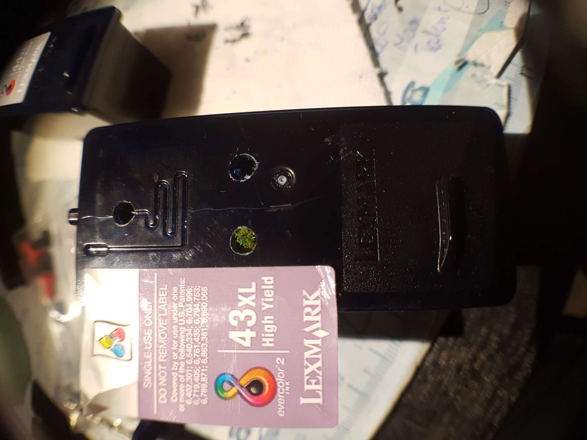

    Wiem, że temat jest stary ale rozgryzłem temat - jeśli mamy tusz który ma tylko jeden odpowietrznik (jak na zdjęciach), to znaczy że pod spodem są komory jak na schemacie ze zdjęć.
    Należy wiercić otwory przez górny plastik jako pokrywa, potem mamy jakieś 1,5mm komory powietrznej i trzeba dalej wiercić przez czarny plastik pod którym są gąbeczki do napełniania.
    Napełniamy bardzo powoli, najlepiej wbijając igłę maksymalnie głęboko żeby nie przelało nam się z jednej kolory do innej bo wtedy będzie kaszana.
    Na koniec znalazłem takie czerwone zatyczki z gumy i je zastosowałem żeby nie wysychało itp, są przebite do napełniania tuszami oraz dla odpowietrzenia.
