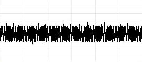

    Mam sygnał z pewnego urządzenia pracującego na zasadzie modulacji amplitudy. Poniżej jest on przedstawiony.
    Jak przefiltrować sygnał - obwiednia
    I mój problem - chciałbym odfiltrować widoczne szumy tak aby pozostał tylko oryginalny sygnał. Filtry których próbowałem - w tym medianowy nie dają rady. Jak to można sprytnie zrobić ?

    Jak dla mnie to tu nie ma żadnego użytecznego sygnału, a to co widać to aliasing.
    Wygląda na to że należy zwiększyć częstotliwość próbkowania.
    Ale nie jestem specjalistą.
    Jak powinien wyglądać odfiltowany sygnał?
    Jakie filtry Cię interesują, cyfrowe czy analogowe?

    Jak już pisałem filtrowałem sygnał i to nic nie dawało. Sygnał jest wolnozmienny a widmo nie pokazuje żadnych - niespodziewanych częstotliwości.
  • #6 7719799
    Andrzej_;)
    Wklej wektor z tym sygnałem. Spróbuje Ci go odfiltrować.
    Myślę że wystarczy zwykły filtr dolno przepustowy
    I najlepiej powiedz z czego ten sygnał pochodzi jak był zbierany i do czego jest potrzebny.
    I poza tym, filtr medianowy jest do filtrowania obrazów, a nie sygnałów?!
    Ty chcesz wyczyścić ten obrazek z kresek, czy odfiltrować sygnał i użyć go do sterowania, mierzenia itp...?
    Podaj proszę więcej danych

    "Filtr medianowy - filtr ten jest wykorzystywany do usuwania zakłóceń losowych, których poziom intensywności znacznie odbiega od poziomu intensywności punktów sąsiednich(...)"
    Innymi słowy taki filtr świetnie nadaje się do filtrowania sygnałów niosących informację o obrazie i samych obrazów.
    Takowych zakłóceń nie ma (nie występują) w Twoim/ Pana sygnale.
    Oczywiste jest że można od sygnału odfiltrować zakłócenia, a demodulacja amplitudowa polega na przefiltrowaniu sygnału filtrem dolnoprzepustowym.
    Ja zrobiłbym tak:
    1. Określił częstotliwość tego jednostajnego zakłócenia, mierząc jego okres (mamy wykres w dziedzinie czasu więc jaki problem?)
    2. Usuną je z sygnału za pomocą filtra FIR lub IIR (którego współczynniki wyznaczyłbym tak jak jest o podane w linku z mojego poprzedniego posta)
    3. Tak spreparowany sygnał przefiltrowałbym filtrem dolnoprzepustowym (FIR/IIR)
    4. I cieszył się satysfakcjonującym mnie wynikiem.

    To co piszesz o filtrze medianowym to taki sam frazes jak byś napisał, że FFT najlepiej nadaje się do zastosowania w WinAmpie. I wcale demodulacja amplitudowa nie polega na przefiltrowaniu filtrem LP (inna nazwa takiej demodulacji to np. demodulacja szczytowa, detekcja szczytowa).
    Jak mniemam pewnie studiujesz i właśnie przerabiasz Teorię Sygnałów, a niedawno miałeś projektowanie filtrów, dlatego takie Twoje zaangażowanie. Popraw mnie jeśli nie.
    I jeszcze powtórzę się: to co zamieściłem w pierwszym poście jest już filtrowane dolnoprzepustowo. I pochodzi z urządzenia (nie z Matlaba !), dlatego pojawia się takie strzały.

    Dlaczego nie powiesz jakie częstotliwości występują w sygnale?
    Jakim filtrem LP to filtrowałeś (widać za słabym) -przecież musisz usunąć nośną ze sygnału! (a sygnał z twojego rysunku nie był tak filtrowany)
    Rozmawiamy właściwie nie wiem o czym, bo nic nie powiesz. Wkleiłeś jakiś obrazek z którego mało co wynika i chcesz dostać jakąś magiczną sztuczkę/trik żeby zrobiło się to co chcesz. W dodatku obruszasz się i unosisz "wiedzą" jeśli ktoś chce Ci doradzić i twórczo podyskutować.

    Nie. To był sygnał prądu pewnego silnika - modulacja spowodowana była ekscentrycznością wirnika. Ogólnie eksperyment mi nie wyszedł. Co prawda w końcu zdemodulowałem go, ale później się okazało, że nie tego szukałem. Dzięki za zainteresowanie.
