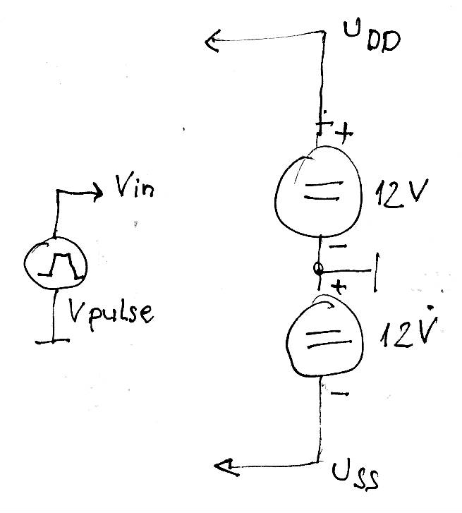

Mam za zadanie stworzyc dany układ w listingu Pspice :
Stworzyłem coś takiego :

Jednak nie działa, czy jest ktoś w stanie powiedzieć dlaczego? i jak zrobić wykres mocy? Siedzę nad tym drugi dzień i byłbym bardzo wdzięczny za jakąkolwiek pomoc!!
