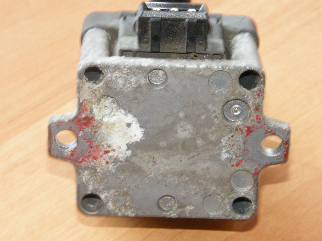

    Mój samochód prawidłowo działa na benzynie lecz ma problem z równym działaniem na gazie. Wymieniłem już następujące elementy: Filtr powietrza, filterek gazu, przewody wysokiego napięcia, świece, (stare świece były czarne jak sadza, okopcone), kiedy podłączam silnik pod vaga nie pokazuje mi żadnych błędów. Dodam ,że jak na benzynie się nagrzeje to po przełączeniu na gaz chodzi w miarę znośnie, ale i tak mam wrażenie jak by czasami nie palił na jeden cylinder, a gdy zostawiam go na luzie bez dodawania gazu to nie trzyma tysiąca obrotów tylko jakieś 900 obr/min czasami rzuci silnikiem. Inną ciekawostką jest to ,że jak wymieniałem filtr powietrza i dla próby odpaliłem go bez filtra to chodził równo, jest bardzo czuły na zakłócenia w dolocie bo wystarczyło delikatnie przytknąć rurę dolotową aby go zakłócić, przy czym, kiedy lekką ją przytykałem na benzynie to zakłócenia nie było. Korzystałem już z forum i przy podobnych problemach pomagała wymiana, któregoś z elementów, które ja już mam nowe. Płyny nie ubywają oleju jest ciągle tyle samo płynu chłodniczego również. Jeden mechanik mi wymienił też uszczelkę przez którą podobno dostawał lewe powietrze. Proszę o pomoc w okolicy już załamują ręce.

    Dzisiaj rano wyczyściłem parownik, faktycznie za membranką było dość sporo czarnej mazi przypominającej melasę, ale teraz nie mogłem w ogóle odpalić silnika ani na benzynie ani na gazie. Świece po wykręceniu okazały się czarne jak smoła pokręciłem silnikiem aby sprawdzić iskrę i ku zdziwieniu iskry ani widu ani słychu. sprawdziłem cewkę i gorąca była jak diabli, Niżej umieszczam zdjęcia mojej cewki, jest popękana a przełomy pęknięć nie wyglądają na świeże, czy to możliwe ,że cewka padała już od jakiegoś czasu i przy mizernej iskrze po prostu na benzynie jeszcze jakoś silnik działał a na gazie już nie wyrabiał?, czego powodem mogą być osmolone świece?

    dzisiaj po południu dostałem cewkę i od razu ją zamontowałem, autko zapaliło od strzała :) na benzynie chodzi rewelacyjnie i na gazie wszystkie problemy ,które opisywałem wcześniej ustały, zrobiłem na gazie w celu sprawdzenia jakieś 30 km i nie było zakłóceń. Myślę ,że temat można zamknąć, widać ,że poprzednia cewka zaczęła mi padać od dłuższego czasu i wstępnymi objawami była zakłócona praca na gazie gdyż nie było dostatecznej iskry. Dziękuje wszystkim za pomoc i wszelkie sugestie:)
