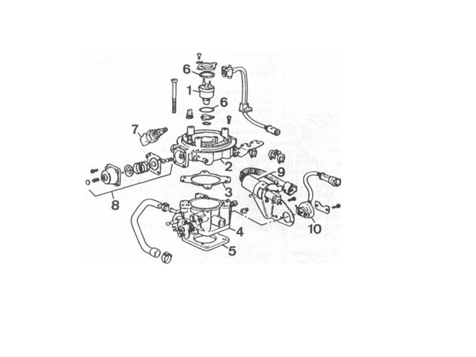

    Witam od początku kupienia escort 94r 1.4 na gazie i na bp po uruchomieniu silnika muszę go przytrzymywać na nożnym gazie aż się troszeczkę silnik ogrzeje bo inaczej gaśnie czy jest na to jakiś sposób żeby obroty silnika podtrzymywane były przez jakiś czas żebym mógł w danym czasie powiedzmy szyby obskrobać

    Sprawdź silnik krokowy,wymontuj i wyczyść powinno pomóc

    Kolego a jak sie silnik troche nagrzeje ,to już trzyma obroty i nie gaśnie?

    Koledzy zaciekawiony poruszonym tematem "krokowego" w tym modelu Forda pozwoliłem sobie na sięgnięcie do ksiązki wyd. WKŁ pt. Ford Escort i Orion oraz do książki wyd. Auto pt. Ford Escort. W silnikach 1.4 jest gażnik albo jednopunktowy wtrysk Webera w którym to cyt. za książką : -"predkość obrotowa biegu jałowego jest regulowana zmianą położenia dzwigni przepustnicy ,przestawianej elektrycznym silnikiem krokowym." Dalej nastepuje opis budowy tego silniczka itp.
  • #6 7726752
    emeryt2
    Ja tam widzę zawór regulacji biegu jałowego.
    Do sprawdzenia czujnik temperatury chłodziwa / biały/.
  • #7 7726819
    Profek1
    Warunkowo odblokowany
    Kolego jaki typ instalacji masz w swoim aucie.Jeśli drugiej generacji,przełączającej się automatycznie to na 100% jest to silnik z jednopunktowym wtryskiem.A w tym silniku jest "silnik krokowy" Tak samo jak w silnikach 1.6 8V oraz 1.6 16V.W silnikach z wtryskiem jaki on by nie był,obroty biegu jałowego regulowane są prze tkw.kanał obejściowy zamykany lub otwierany przez silnik krokowy.Z autopsji wiem że problemy z "wolnymi obrotami"z reguły spowodowane są niedomaganiem tego zaworu.Jak ktoś zatrzymał się na epoce silników gaźnikowych to nie powinien moderować tego forum.
  • #8 7726846
    emeryt2
    Nie masz co się obruszać , w podanych przez Ciebie modelach nie ma SILNIKA KROKOWEGO , nie wprowadzaj nowej terminologii. Są zawory reg. biegu jałowego.
    Silnik krokowy jest inaczej sterowany i trochę inaczej uzwojony.

    Ponownie witam problem rozwiązany wymieniłem czujnik temperatury zasysanego powietrza ponieważ stary pokazywał zle wartości a powinne byc :
    - przy temperaturze 0°C: 89 do 102kOm;
    - przy temperaturze 20°C: 35 do 40 kOm;
    - przy temperaturze 40°C: 15 do 18 kOm;
    - przy temperaturze 60°C: 7 do 8,5 kOm;
    - przy temperaturze 100°C: 2 do 2,5 kOm
    W moim samochodzie jest silnik 1.4 jednopunktowy wtrysk Webera w którym prędkość obrotowa biegu jałowego jest regulowana zmianą położenia dźwigni przepustnicy ,obroty biegu jałowego regulowane są przez silnik krokowy
