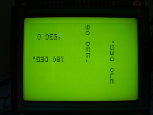

Ostatnio znalazłem w sieci bardzo ciekawy zestaw funkcji do obsługi trybu tekstowego na wyświetlaczach graficznych w języku BASCOM.

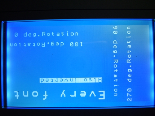

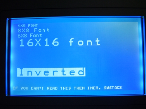

Prezentowany zestaw funkcji pozwala na łatwe umieszczanie tekstów w dowolnym rozmiarze i korzystając z dowolnej czcionki .font na wyświetlaczach graficznych (zarówno z trybem tekstowym jak T6963 czy bez niego - SED,KS-108).

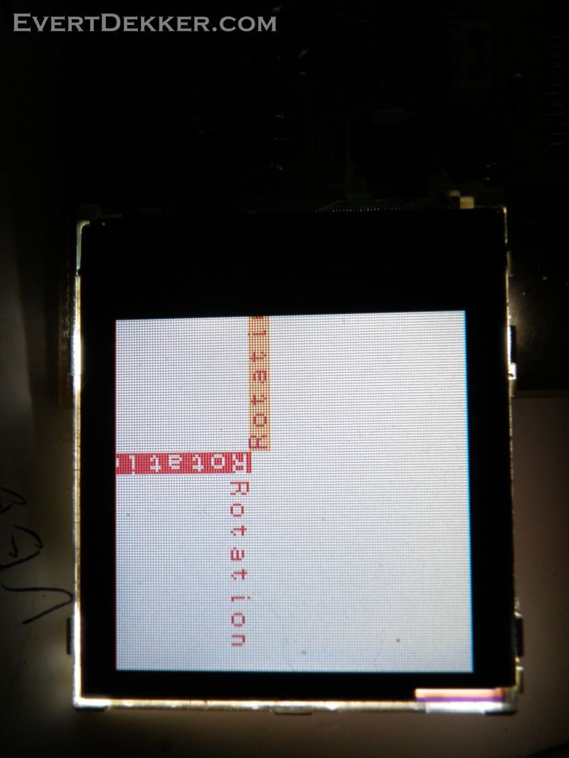

Możliwe jest także dokonywanie inwersji czcionki i jej obrót o wielokrotności 90 stopni, a także łączenie dowolnej ilości różnych czcionek.
Projekt ten szczególnie może się przydać w umieszczaniu polskich znaków na wyświetlaczach z T6963, gdyż ich wbudowany tryb tekstowy nie umożliwia definiowania własnych znaków, i daje możliwość wyboru tylko 2 trybów czcionek - 6x8 lub 8x8.

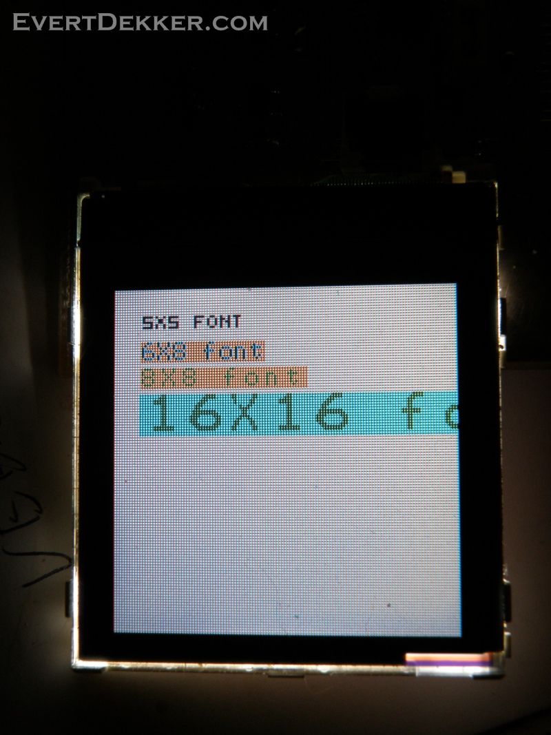

Dostępne są 3 wersje: normalna dla wyświetlaczy B/W, zoptymalizowana dla wyświetlaczy B/W, oraz dla wyświetlaczy kolorowych
