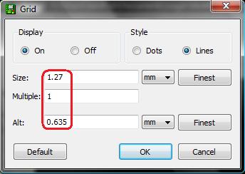

    Witam ponownie. Mam kolejne pytanie związane z ustawieniem siatki. W kursie który otrzymałem jest napisane aby przy ustawieniu siatki włączyć opcje "Display", przełączyłem również na jednostkę miary mm, ale czy muszę przestawiać też same parametry siatki zaznaczone na screenie? Jeśli tak to na jakie?

    Display on pokazuje tylko aktualny rozmiar siatki w kropkach (dots) lub kratownicy (lines). Podczas samego ustawiania elementów jest to dość pomocne bo mniej więcej potrafisz ocenić jakie są odległości pomiędzy nimi, ale dla ścieżek to można wyłączyć bo denerwuje :)
    Zawsze tylko na początku ustawiam sobie 1mm aby wyznaczyć granice pcb, a potem ustawiam na default.

    JaroFon, dodam, że wpisanie parametru w linii "Alt:" powoduje, że wciśnięcie klawisza Lewy-Alt przełącza Cię na alternatywny rozstaw siatki do której przyciągany jest kursor. Czyli jak w "Size:" podasz np. 1mm a w "Alt:" 0,5mm, to kursor normalnie skacze co 1mm, ale jak wciśniesz Lewy-Alt to będzie się przesuwał co 0,5mm tak długo, jak będziesz trzymał wciśnięty klawisz Lewy-Alt. Bardzo przydatna funkcja.
    Możesz "Size:" wpisać 0,5mm a "Alt:" 0,1mm i będziesz mieć 5x dokładniejszy skok.

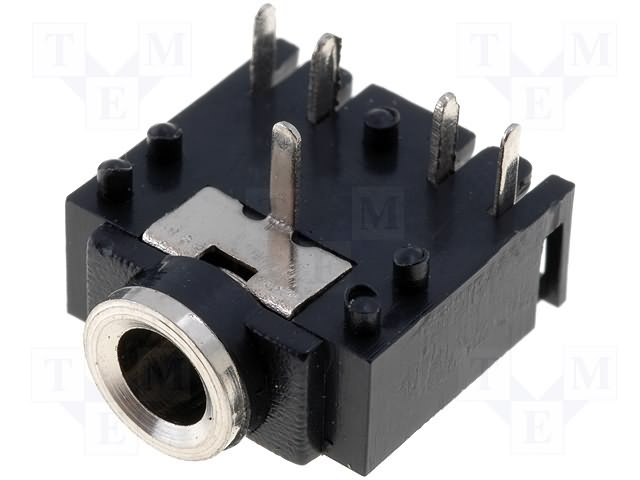

    Panowie mam kolejne pytanie. Czy w Eagle są dostępne takie podłużne pany jak na dolnej fotce, pady są do gniazda zasilającego DC na bolec i w nim są takie płaskie nóżki. Nie mogę w bibliotece odnaleźć ani takich padów ani takich gniazd

    Jeszcze jedno, czy takie gniazda Jack 3,5mm bez włącznika znajdę też w bibliotece Eagle, bo jakoś też nie mogę znaleźć?

    Jack 3,5mm jest w 'con-hirschmann.lbr'
    DC POWER JACK jest w 'con-jack.lbr'
