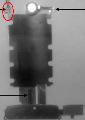

    Witam!
    Po wymianie taśmy LCD telefon działa idealnie lecz po zsunięciu slidera nie blokuje się. Wina taśmy? czy może coś innego? gdzie powinien znajdować sie magnesik znajdujący się w telefonie?
    Pozdrawiam! :)
  • #2 7722995
    morgan_exe
    Spec od GSM
    Magnesik masz nad lcd, obok pinów lutowniczych głośnika.
    Hall sensor (U301) jest obok baterii podtrzymującej pamięć.

    Ten magnesik powinien trzymac sie wibracji? czy do czego ma byc przyczepiony?
    To wkońcu od czego nie blokuje się??
  • #4 7723937
    morgan_exe
    Spec od GSM
    Napisałem jasno i wyraźnie, jeżeli nie wiesz jak funkcjonuje hallotron/kontrakton to podstawy elektroniki sie kłaniają.
    Prosciej sie juz nie da:
    LG ke970 Shine Blokada klawiatury
    Jeżeli nadal nie wiesz, to zostaw ten telefon i zanies do serwisu ;)

    Zrobiłem działa. Dziękuje bardzo.
