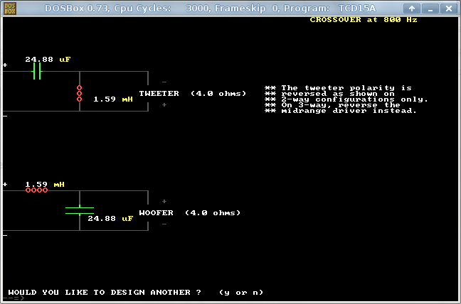

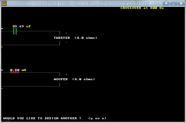

    Rozbudowuję car audio. Założenia wstępne są takie. Radio Blaupunkt SD27 (jeszcze nie kupione). Na podszybiu 10cm Visaton http://www.visaton.de/en/industrie/breitband/fr10f_4.html , które ładnie grają prawie całym pasmem (oprócz basu oczywiście). Ewentualnie do dyspozycji mam również głośniki wysokotonowe z Renault Laguna 2. W drzwiach będą dystanse i 13 lub 16cm głośniki. Skłaniam się ku 16, bo miejsca na suba nie mam (Sinuslive, Hertz?). Drzwi oczywiście z czasem otrzymają wygłuszenie. Niestety głębokość montażowa jak pamiętam to 5,5cm (z dystansami może być troszkę więcej miejsca). Nie chciałbym psuć zbyt mocno oryginalnej tapicerki.
    Dlaczego tak i tytuł tematu? Wydaje mi się, że osiągnąłbym dobry efekt puszczając większość pasma na głośniki w podszybiu (nie będę ich zasłaniał nogami), a tylko najniższe pasmo na głośniki w drzwiach.
    Czy dobrze myślę? Jeśli tak, to jaką częstotliwość podziału obrać? 200, 400, 800Hz czy wyżej? Ogólnodostępne zwrotnice samochodowe mają cięcie 3, 4 lub 6kHz. Zakładam więc, że samodzielnie wykonałbym zwrotkę.
  • #2 7723301
    ukashec
    Ja proponuję odciąć 6dB/oct w okolicy 800Hz. Przy niższym cięciu zbliżasz się do rezonansowej tego szerokopasmowca, oraz wychodzą większe wartości kondensatorów i cewek co jest nieekonomiczne.

    Nie, 12 dB nie ma tu sensu. Wystarczy pierwszy rząd.
    Ale suchymi obliczeniami to się nie kieruj.
    W praktyce to i tak wyjdzie inaczej...
    Z resztą, skoro zabierasz się za zwrotkę to myślę że wiesz co jest grane :)
