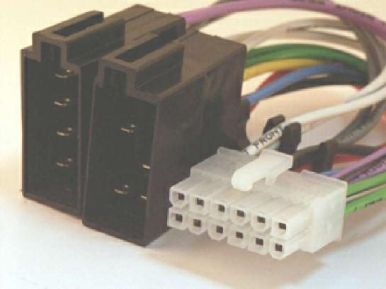

    Wyjąłem oryginalne radio:D dodam dla tych którzy szukają patentów jak je wyjąć, że nie trzeba zadnych gwoździków i drucików i kombinacji alpejskich. Jeśli chce się je wyjąć z blaszką(którą mamy w nowym radiu które zamierzamy włozyc) to wystarczy płaski śrubokręt, podwadzić z prawej strony i tyle(najlepiej przez smatkę zbey nie zarysowac tapicery) wracając do tematu kostki-w oryginale są 2 żółte kostki plaskie, jedna dłuższa druga krutsza. Ja w radio mam wejście na kostkę (czyli nie mam kabli na stałe) i mogę podpiąć dowolną kostkę (chyba) w tym momęcie mam podpietą taką jak na zdjęciu, to samo wejscie jest w radyjku a kable z auta wchodzą to tego czarnego lecz ja mam inaczej niż na focie bo te 2 elementy są złączone w całość. Jak teraz mam podłączyć radio do oryginalnego wejścia? czy: 1-są takie kostki które można podłączyć do radia takim białym wejsciem jak na focie a żeby podpiąć je do tych oryginalnych zamontowanych w escorcie?-to by było najlepsze choć wątpie. czy: 2-może są przejściówki?-bardziej wątpliwe. czy: 3-muszę kupić koostkę która będzie pasowała do kostki w radyjku i poobcinać kable w aucie i dorobić do tej zakupionej?-chciałbym uniknąć tego ale to wydaje sie jedyne wyjście bo nie wiem czy takie kostki jak są w oryginale są tak popularne jak np te z foty:) ma ktoś na to pomysł?
    jeśli nie udało mi sie załączyć foty to poniżej daje do niej link:
    http://sklep.rms.pl/galerie/k/kostka-iso-do-radia-z-se_53.jpg

    Kupić przejściówkę z ISO na FORDA - najprościej.

    wszystkie fordy miały taką samą? ogólnie pewnie nie łatwo ją dostać?
  • #4 7726644
    Drapek_skate
    nie wszystkie miały taką samą. Poszukaj na allegro - tam jest ich od groma, na pewno znajdziesz taką która Cię interesuje. Wystarczy wpisać "kostka ford"

    ok dzięki chłopaki ! właśnie na allegro lukałem i są z takim wejsciem by podłączyć do fordowskiego ale druga końcówka ta do radia jest tak rozdzielona jak tu na zdjęciu a ja potrzebuje złączonej, chyba że to nie ma różnicy bo wygląda na to jakby też pasowało z tym ze w 2 wtykach zamiast jednego. Moze to złączenie nie ma znaczenia. Ale wiem już czego szukać i że są takie kostki. Pozdrawiam

    nie ma znaczenia czy jest kostka duża złączona czy 2 małe. To jest to samo i wszystko pasuje

    Tak jak Panowie pisaliście, wystarczy spojrzeć na oryginalną kostkę w esorcie i na wejście w radiu, udać się do np: media (tam gdzie mają wybór kostek) i odnaleźć właściwą:) rzuca się w oczy:D koszt ok 14zł no i oczywisciejest to właściwie chyba przejściówka więc nie trzeba nic przerabiać. Ps-oryginalne radio wyjąłem bez kombinowania:) poprostu owinąłem szmatą płaski duży śrubokręt i podwadziłem z prawej strony:) Pozdrawiam
