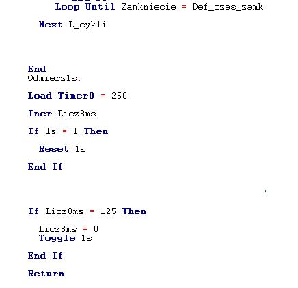

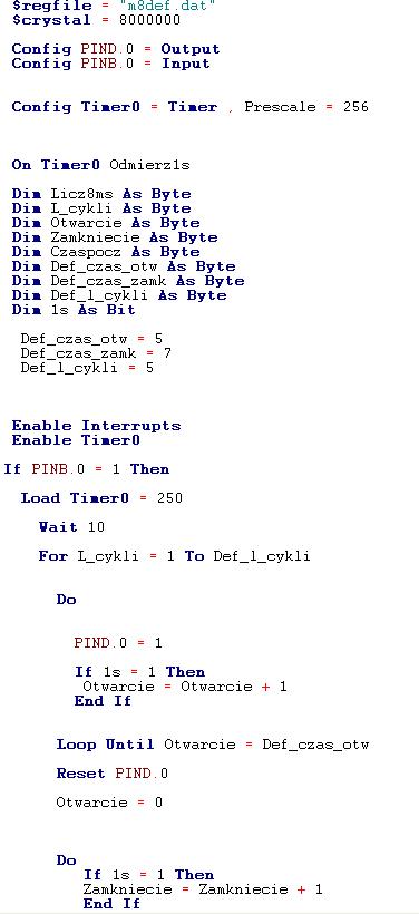

    Jestem początkujący. Dopiero uczę się programowania.
    Miał być to mój pierwszy samodzielny program.
    Podczas kompilacji występują 3 błędy:
    error : 7
    error: 350
    error: 127 wszystkie w line:0
    Używam Bascom AVR w wersji 1.11.9.8 demo
    Poniżej zamieszczam moje wypociny.
    Niestety w pliku pomocy jest tylko opisany Error:7
    error:7, error:350, error:127 line:0 Bascom avr error:7, error:350, error:127 line:0 Bascom avr
    Z góry dziękuję za pomoc.
    Pozdrawiam Bartek

    Przepisałem ten program do Bascoma, u mnie kompiluje się prawidłowo.
    ale nie zamknąłeś warunku wstaw po:
    Next L_cykli
    End If
    Dodatkowo mimo wszystko program nie zadziała prawidłowo, ponieważ
    instrukcja wait zaburza działanie Timera0
    i jeszcze jedno jeśli pinu używasz jako output to ma być:
    Config Portd.0 = Output
    i wtedy piszesz PORT a nie PIN.
    Natomiast piszesz PIN ja używasz go jako input
