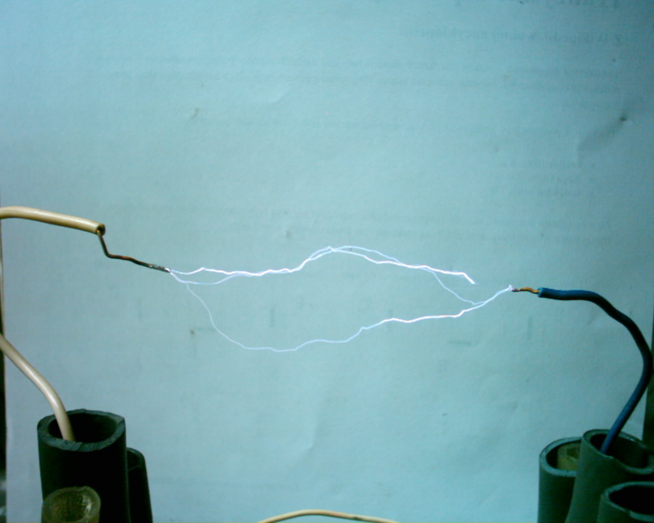

    Mam takie pytania po pierwsze jakie mozna max. napiecie (a moze jakie wam udało sie uzyskać, dł iskry) na cewce zapłonowej. Drugie pytanie jaki układ generatora do niej zastosowaliście bo przy moim obecnym nieco kombinowanym mam iskre dlugosci 18mm i nie wiem czy jak na cewke to nie zamało. Jesli ktos ma jakies doswiadczenie ma schemat jakiegos sprawdzonego generatorka to był bym wdzięczny

    czesc mozna podlaczyc cewke poprzez kondensator i regulator mocy bezzposrednio do sieci 220V ja podlaczylem 2 i postawilem obok siebie , odleglosc elektrod to okolo 8 cm

    Sorry że odgrzebuję stare tematy , ale czy ktoś miałby moze schemat generatora do cewki zapłonowej. Chodzi mi o uzyskanie przeskoku iskry około 5cm. Podany link nie działa !!!

    Zagorzałym zwolennikom WN proponuję rozebranie cewki, pozbycie się stalowego rdzenia i dobranie kondensatora tak aby uzyskać rezonans - wtedy iskry rzędu 20cm (pod warunkiem zanurzenia całej cewki w oleju) są w zasięgu ręki :)

    Zasilanie jak klasycznej cewki tesli - trafo min. 5kV, iskrownik i kondensator. Nie budowałem czegoś takiego osobiście, jak znajdę stronę na której to widziałem to podeślę linka.

    Tu jest ciekawy schemat:
    http://www.edw.com.pl/pdf/k12/76_13.pdf

    Zrobiłem układ z EDW. Generator na 3 bramkach NOT,kondensatorku,potencjometrze. Na 3 pozostałych bramkach wzmacniacz i na bramkę MOSFETA.
    EFEKT: SUPER!
