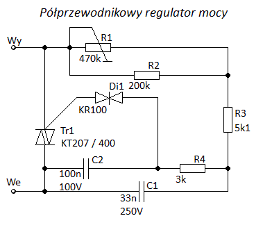

    Witam. jestem amatorem- a może to i tak zbyt wygórowane określenie... ale lutować potrafię ;-)
    posiadam Prostownik BR-12/10, który chciałbym zreaktywować.
    Prostownik BR-12/10 TELPOD GL-043/ 1A
    "jakiś" elektronik mówił, że padł układ hybrydowy (ten na foto TELPOD GL-043/A1).
    - czy da się to czymś zastąpić? - jakimś konkretnym układem dostępnym jako gotowiec??
    - czy może porozbijać ten pancerz i powymieniać konkretne podzespoły??
    - a może ktoś ma taki układzik i chce go sprzedać albo stworzyć coś takiego??
    widziałem te różne posty dotyczące tego układu, ale są dla mnie niezrozumiałe - jakieś ściemniacze zamiast tego układu albo inne cuda...
    chciałbym odtworzyć ten układzik.

    a tu rysunek, który przedstawia zapewne podłączenie tego układu hybrydowego... myślę że to chodzi o piny przy włączniku ale pewności nie mam... (ten układ był wylutowany jakieś 10 lat temu)

    Wow... elektroniczna regulacja prądu ładowania i prostownik selenowy - cóż za połączenie.
    Na Twoim miejscu darowałbym sobie próbę naprawy tego ustrojstwa a jedynie wykorzystał obudowę i transformator do budowy nowego prostownika. Regulację prądu można zrobić na triaku (tak jak była, po stronie pierwotnej), a prostownik selenowy wymienić na współczesny mostek Graetza 25A.
    https://www.elektroda.pl/rtvforum/topic379091.html

    [quote="tzok"] Regulację prądu można zrobić na tyrystorze (tak jak była, po stronie pierwotnej)
    Na tym schemacie jest Triak a nie Tyrystor
  • #7 7742222
    MAN Electronics
    Teraz tak zamiennik KT207/500 to BT136-600 o obciążalności max 4 A

    To może być problem, bo choć elementy na schemacie są opisane, to układ jest montowany po stronie pierwotnej, czyli zasilany jest z sieci 230V (dokładnie tak samo jak ten uszkodzony układ hybrydowy), więc jego uruchamianie może być niebezpieczne.
    Nie masz jakiegoś znajomego elektronika? Mając ten schemat nawet uczeń technikum elektronicznego nie powinien mieć problemów z uruchomieniem tego układu. Poza tym wydaje mi się, że warto wydać nawet kilkadziesiąt zł na naprawę tego prostownika, niż kupić jakąś chińską jednorazówkę.
