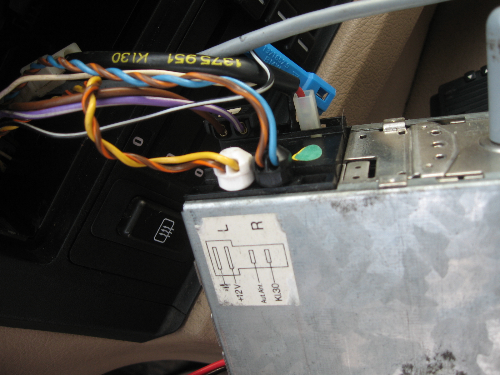

    Mam mały problem mam oryginalne radio "BMW Bavaria C Reverse"https://obrazki.elektroda.pl/22_1266781548.jpg
    i chcę zmienić na inne nie oryginalne "JVC KD-R401". W sumie mam 6 głośników ( w nogach i w podszybiu z przodu, oraz z tyłu w półce) ale od radia mam tylko 4 kabelki.
    Jedna para to "żółto-brązowy i żółty" i druga para "niebiesko-brązowy i niebieski"https://obrazki.elektroda.pl/90_1266781761.jpg wzmacniacza oryginalnego nie ma w bagażniku nie mogę go znaleźć, a do czego są te dwa kable brązowy i fioletowy?https://obrazki.elektroda.pl/54_1266781922.jpg
    Albo szukam jakiejś przejściówki żeby nie ciąć kabli.Kto mi pomoże i powie jak mam to radio zamontować

    Czyli co ciągnąć od każdego głośnika nowy kabel osobno tak ?

    Witam, jakbyś chciał moge podesłać zdjęcie przejściówki i byś zobaczył jaki kabel gdzie i do czego, bo posiadam taką :)
    Pozdrawiam dami1222
  • #5 7731658
  • #6 7731793
    dami1222
    Oj pomyłka.. nie mam... Ale od tylnich głośników pociągnij nowe kable, a od przednich bedziesz już miał.. zasilanie też od nowa i po problemie.
  • #7 7732998
    romekg8816
    Sprawa wygląda tak od tylnich głośników idą cztery kable do samego przodu więc nie muszę ciągnąć nowej instalacji koło radia mam pokrętło do głośników przud tył co ma mocniej grać i to bede chyba wywalał.
    Jutro zobacze jak idą przednie głośniki mam takie pytanie czy głośniki i piszczałki mogą być podłączone pod jedną wiązke (czyli do radia jako jeden głośnik )?
    A te cztery koable co wchodzą do radia to jest rozdzielenie głośników prawa i lewa strona

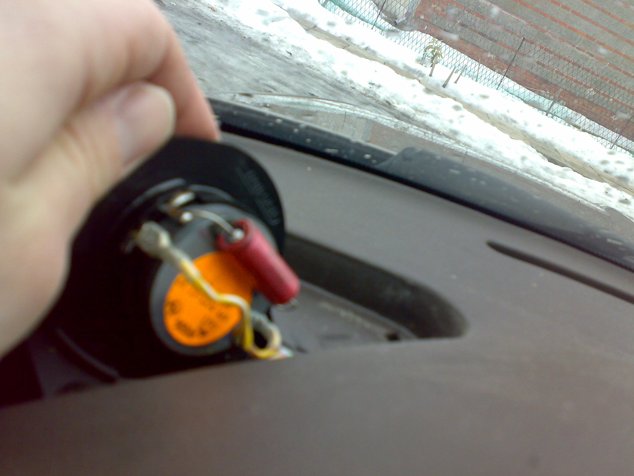

    Coś tam jest przt tych małych głośniczkach https://obrazki.elektroda.pl/9_1266926542.jpg
    i z tego co patrzę to niemcy coś tam grzebali i są łączone kable przez to pół auta rozebrałem ;/ i jest 12 kabli
  • #10 7738579
  • #11 7741531
    romekg8816
    Dwa w tylniej półce , dwa w nogach z przodu no i te dwa małe w podszybiu
