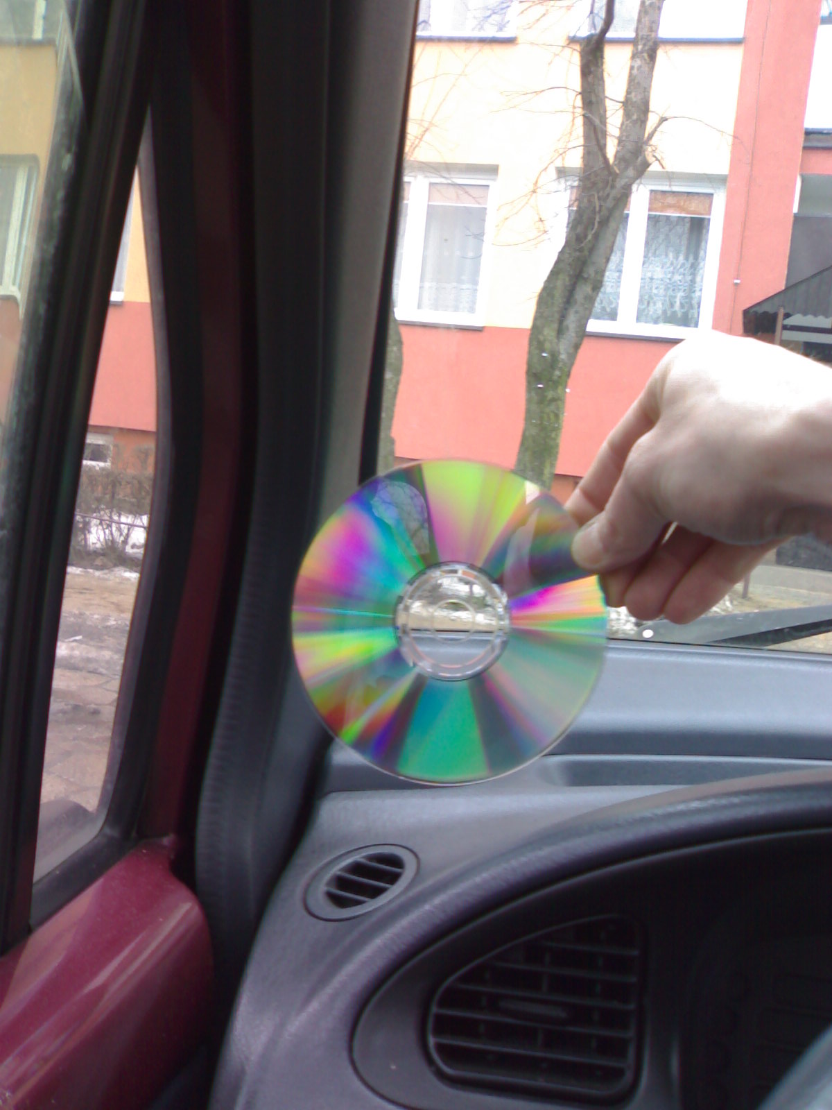

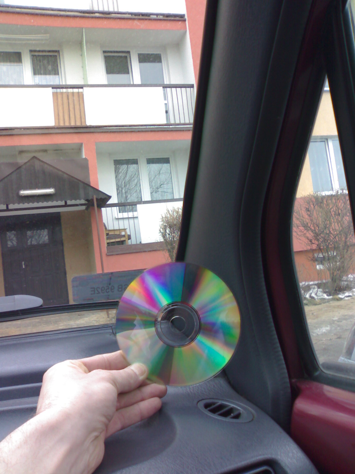

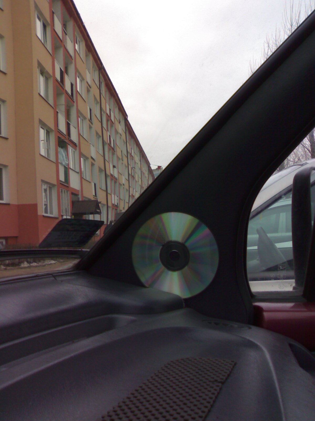

    Myślałem o czymś jak Hertz HCC 87 albo INFINITY 3001 . Nie jestem jakimś pokręconym (żart) audiofilem i powinny mi wystarczyć, tylko nie jestem pewien czy zagrają dobrze jak odetnę im wysoki i niski na zwrotnicy.
    Mam sporo miejsca, dla porównania na fotkach przyłożyłem płytę CD (12 cm) dokładnie w miejscu docelowych średnich, nad nimi gwizdki.
    Nagłośnienie na słupki przednie Nagłośnienie na słupki przednie
    Tutaj widać, że kula tej średnicy spokojnie wejdzie.
    Rozwińcie się troszkę ;)
