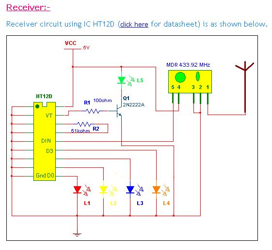

    Chcialbym zrobic 4 kanałowy przkaznik radiowy gdzie na pewna odległosc bede mógł sterowac 4 róznymi sprzetami. Jestem poczatkujacy tworzylem juz projekty na stałym mikrokontrolerze termometry i takie rózne drobne projekciki polaczone kabelkami. Chciałbym zamienic teraz te kabelki na przekaznik i odbiornik.Nie wiem od czego zaczac. Na pewno bezie mi potrzebny jakis nadajnik radiowy i odbiornik ale jaki? Gdzie szukac kursow na ten temat? Jak w ogóle zacząć?

    Jeżeli nie zależy ci koniecznie, aby ten nadajnik i odbiornik wykonać własnoręcznie, to wyszukaj w googlach czegoś, co nazywa się "radiolinia czterokanałowa".

    Witam schemat 4 kanałowego zdalnego sterowania radiowego.
    przekaznik i odbiornik radiowy przekaznik i odbiornik radiowy

    ok dzieki na poczatek tyle mi wystarczy ;) Obaj byliscie pomocni podaje punkcik ;p
