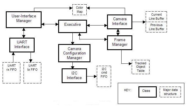

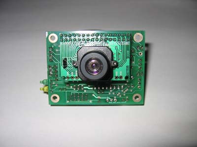

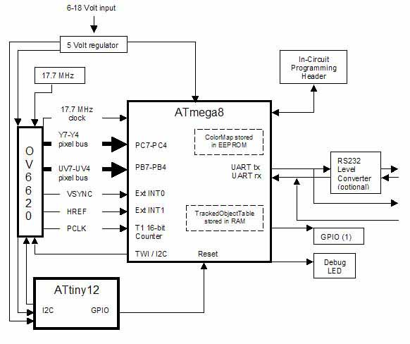

    AVRcam to urządzenie do przetwarzania obrazów w czasie rzeczywistym, przystosowane do współpracy z robotami. Konstrukcję oparto o kamerę Omnivision OV6620 i mikrokontroler ATmega8, i mimo że to dość proste elementy, urządzenie jest w stanie śledzić na raz ruch do 8 kolorowych obiektów. O kunszcie twórców może świadczyć fakt, iż firmware zajmuje jedynie 4 z 8 KB dostępnej pamięci i wykorzystuje zaledwie 692 B RAM. Obecna wersja oprogramowania, współpracująca z zegarem 17,7 Mhz z kamery jest w stanie przetwarzać 30 kolorowych obrazów w rozdzielczości 88x144 na sekundę, przy niewielkim zużyciu energii. Na stronie projektu istnieje opcja zamówienia gotowego modułu, ale można za darmo pobrać schemat układu wraz z kodem źródłowym.
