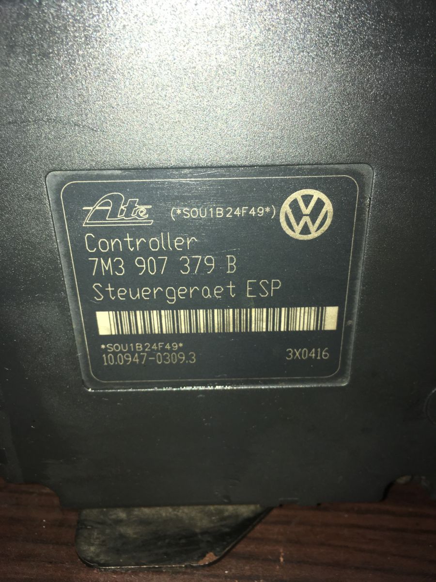

    Mam dylemat, padł sterownik ESP 7M3 907 379B - pokazuje błąd sterownika, czyli do wymiany. Czy można ten numer sterownika zastąpić innym ? W "etce" jakoś nie znalazłem, pełno na allegro takich samych ale np. z końcówką P,D lub E, też z ESP. Można brać te inne czy szukać takiego samego ?

    poza tym adaptacja i kanał 000, niektóre sterowniki można tak postawić, tylko prawdopodobnie będziesz potrzebował loginu do swojej pompy.

    Ubity steronik walczyłem z takim. Najlepiej kupić o identycznych nr. Da się go wymienić bez wyjmowania pompy.

    mam takie błędy 65535 sterownik uszkodzony
    oraz 00778 czujnik kąta skrętu brak komunikacji
    czujnik skrętu jest ok po podminaie na dobry (tak mi sie wydaje bo zakup z allegro)to samo
    gdzie dalej szukać

    piny są ok
    drugi ster z allegro i te same błędy
    dodam że nie ma komunikacji sterownik z czujnikiem skrętu, w blokach mierzonych wartości skrętu sie nie zmieniają
  • #10 7790718
    p1212
    Witam ponownie!
    temat opanowany, pierwsza pompa jaką kupiłem uszkodzona, sprzedający matke by oddał że dobra (ludzie to mają tupet tak kłamać), sprawę załatwiła druga pompa z tym że od galaxy ale oczywiście to to samo, po podłączeniu i regulacji wsio zadziałało

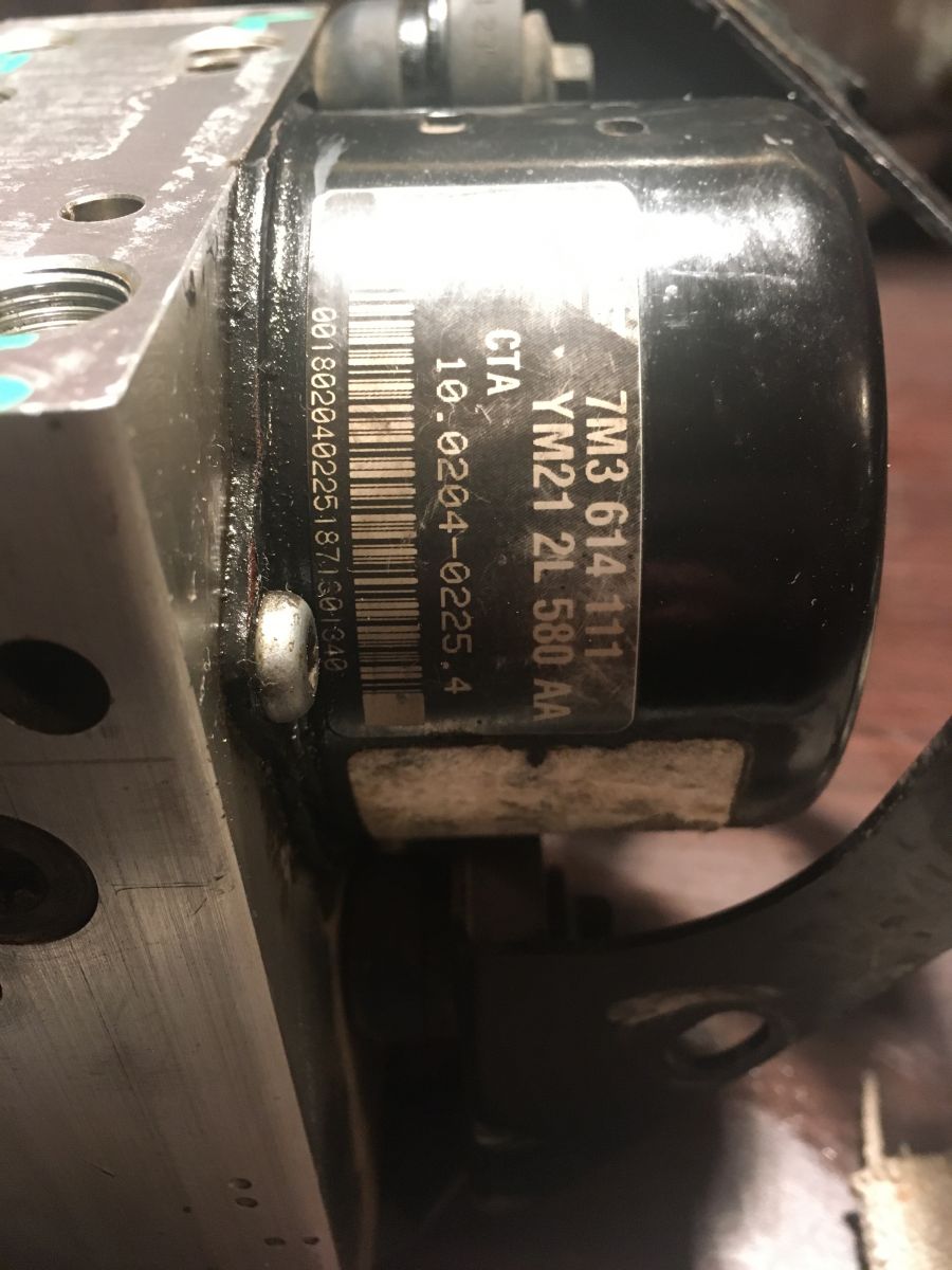

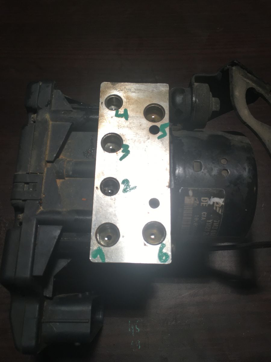

    Witam siadła mi pompa ABS mam numery ale nie potrafię znaleść takiej z takimi numerami.Prosze o pomoc czy pasują inne pompy z końcówka „h” itd Galaxy 2001 1.9 Chyba 130km moja pompa wywala cały czasz bezpiecznik nr3 po dopięciu wtyczki od ABS bezpiecznik OK
