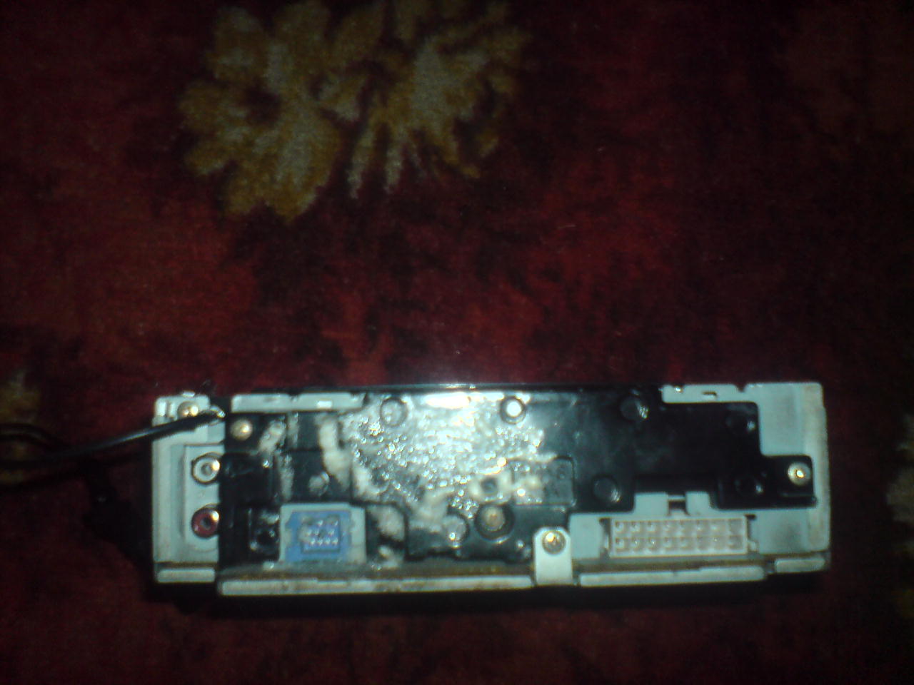

    Witam mam jak w tytule radio samochodowe.szukalem wszedzie i nie moge sie dowiedzieć gdzie jest aux w tym pionku.w radiu jest opcja aux ktora sie Wlacza na wyłączonym radiu poprzez wcisniecie dlugo func.jest wyjście na wzmacniacz i do zmieniarki a do aux nie widze.

    A przód radia?

    Aux jest w gnieździe zmieniarki, na aukcjach możesz znaleźć odpowiedni kabelek.

    AUX może być -in czyli wejście radia lub -out czyli wyjście z radia i te terminy są ciągle mylone.

    Rzeczywiście nikt nie doczytał dokładnie ale myślę że autor postu pomylił "wyjście"
    z wejściem, przecież AUX OUT widać od razu RCA.
