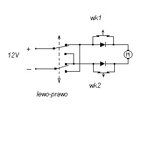

    Zrób sobie sterowanie w/g. tego schematu, proste i skuteczne:
    zmiana obrotów silnika prądu stałego za pomocą krańcówek

    Dzięki ten schemat częściowo rozwiązuje mój problem.
    Zostaje jeszcze kwestia załączania i sterowania zmianą obrotów.
    Jeśli ktoś ma jeszcze jakieś pomysły to czekam na odpowiedzi.
