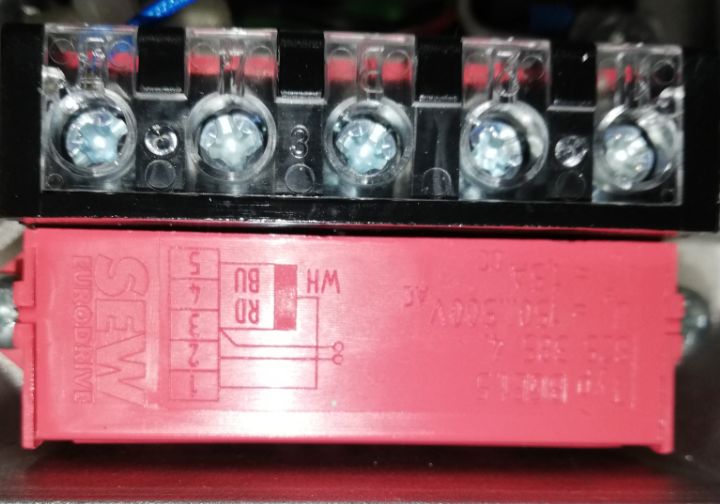

    Chciałbym odświeżyć temat, posiadam takie podłączenie hamulca znajdującego się w motoreduktorze SEW movidrive:
    Motoreduktor z hamulcem i falownik
    Być może pytanie banalne, ale proszę o informację czy, żeby zwolnić hamulec należy jedynie doprowadzić 230V do pinów 2 i 3? Chodzi mi o to, że bez jakiegokolwiek podłączenia zasilania silnikiem mogę sterować samym hamulcem poprzez właśnie podanie 230V na piny 2 i 3?
    Znalazłem taki link:
    https://www.youtube.com/watch?v=azpF1E39JHY
    Facet podłącza hamulec bezpośrednio pod dwie fazy zasilania, ale co w przypadku jeżeli chcę sterować falownikiem, gdzie przy przykładowo 20Hz napięcie jest dużo mniejsze
  • #9 18834046
    Wojciech.
    Poziom 36  
    Wybierasz funkcję przekaźnika że ma sterować hamulcem, dajesz stycznik i osobne zasilania.
  • #10 18834407
    zembol
    Poziom 25  
    https://download.sew-eurodrive.com/download/pdf/9PD0049.pdf
    Prostownik BGE można podłączyć na kilka sposobów (na schemacie typowa aplikacja) jest jeszcze opcja rapid.
    Druga sprawa to tylko prostownik, to jakie napięcie należy podać aby zluzować hamulec jest napisane na tabliczce znamionowej napędu (może być 230 albo 400V)
    Jeszcze polecam ten dokument
    http://bever.bg/BG/Drive%20Academy/Brake%20Service%20and%20Maintenance.pdf
  • #11 18834993
    madiz08
    Dziękuję, czyli podejrzewam, że Vbr 400 AC, oznacza że należy podać 400V na hamulec, czy tak?
