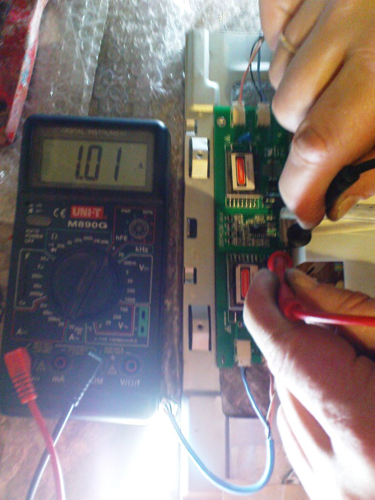

Monitor jak w tytule- był uszkodzony inwerter LI2007. Po wymianie na nowy monitor działał 2h i znowu padł inwerter. Podejrzenie padło na świetlówki ( w serwisie stwierdzono duży przepływ prądu), ale po wyjęciu z matrycy nic nie stwierdziłem. Próby na innym inwerterze potwierdziły sprawność świetlówek. Naprawiłem inwerter wymieniając tranzystory w końcówce mocy ELM344606AA-S x 2szt- podstawiłem FDS8958A (wylutowane z orginalnego inwertera).
Moje pytanie czy pobór prądu przez inwerter w granicach 1A jest odpowiedni, czy za duży??? Nigdy nie mierzyłem, miernik wstawiłem zamiast bezpiecznika. Zależy mi na waszej opini, bo mam wątpliwości co do kupionego inwertera-zamiennika. Czy może być tak, że był "wadliwy"- niestety nie uznano mi reklamacji. Pozdrawiam
