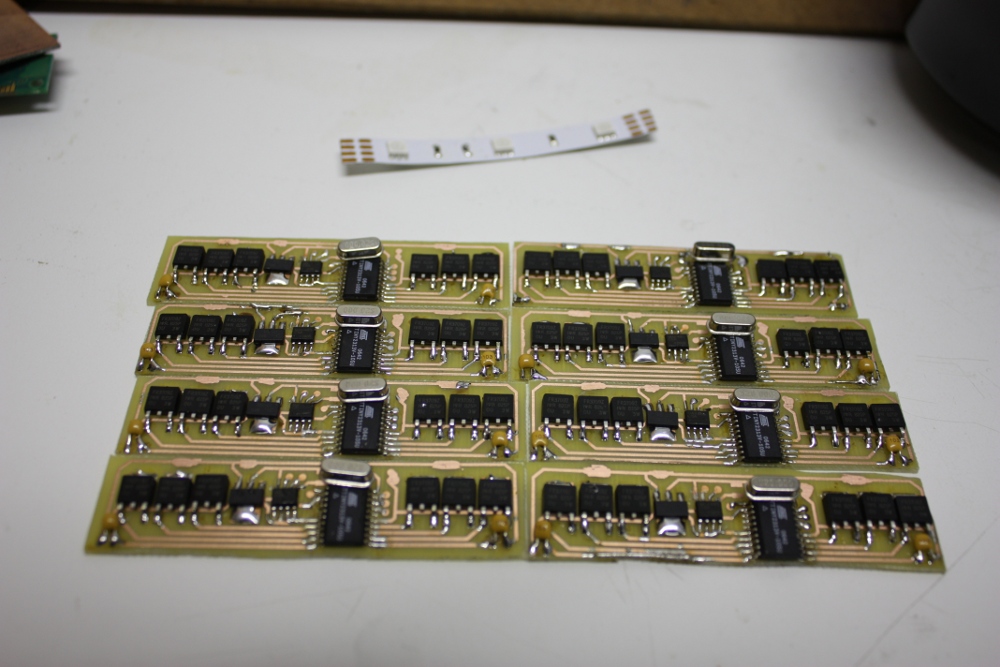

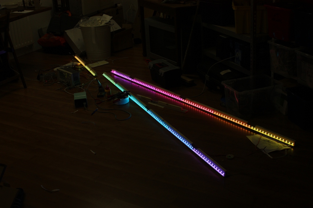

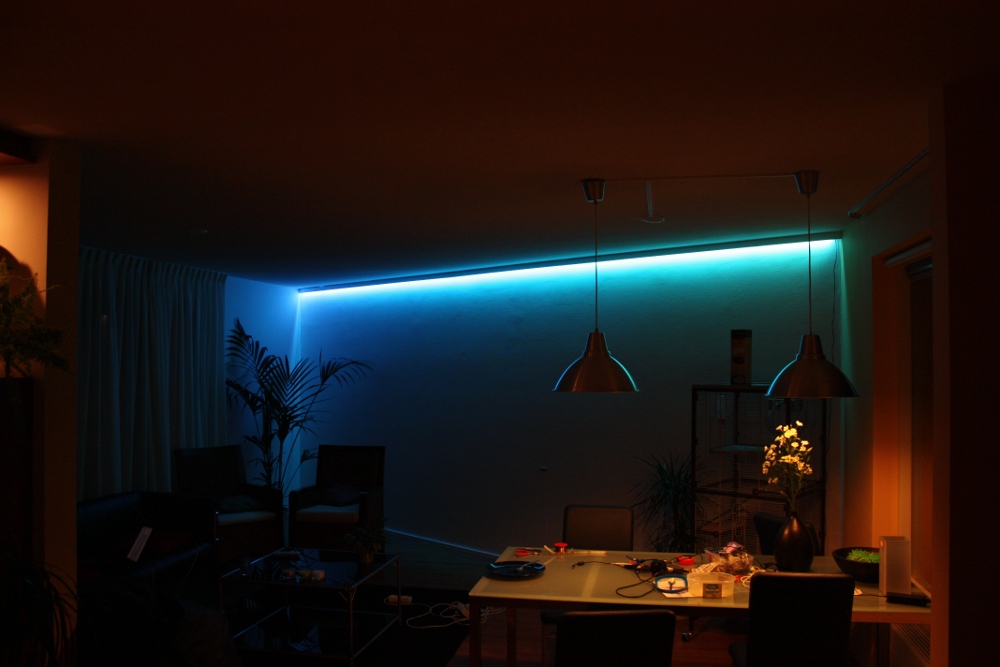

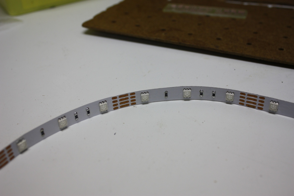

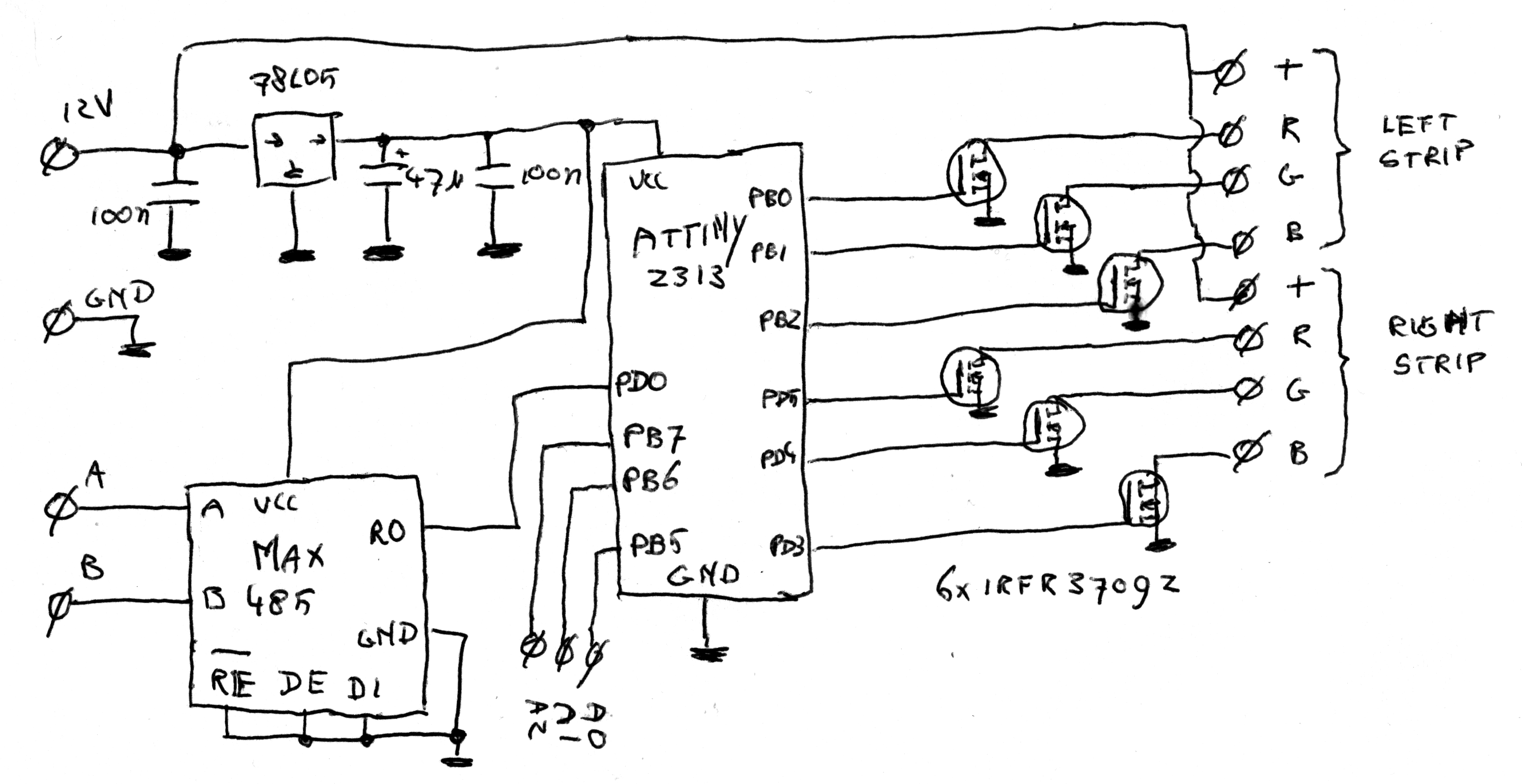

    Autor tego projektu nie poprzestał na zmianie standardowych żarówek w swoim salonie na oświetlenie Led, lecz za pomocą listwy diod oświetlił całą długość ściany. Zaopatrzył się w 7 m takiej listwy, którą pociął na 14 części, by mieć większą kontrolę nad pracą diod i móc tworzyć efekty takie jak na zamieszczonych filmach. Układy sterujące pracą poszczególnych części listwy skonstruowano w oparciu o mikrokontrolery ATtiny2313, które zajmują się dwoma zadaniami: generują sygnał PWM dla diod oraz komunikują się między sobą przy pomocy interfejsu RS-485. Poza tym płytki zawierają jeszcze 6 tranzystorów do sterujących LED-ami, stabilizator 7805 i układ MAX485. Autor opublikował dość obszerny opis urządzenia wraz z oprogramowaniem i wzorem płytki drukowanej.

    Pomysł fajny. ale ściana musi być idealnie prosta, bo inaczej będzie widać wszystkie garby i inne takie wady , chyba że ma celowo . ciekawe jaki jest koszt 3m takiego oświetlenia?

    Jedno ale: miałem okazję oglądać zdjęcia pokoju oświetlone w podobny sposób a potem w realu, na zdjęciu, przy dłuższym czasie naświetlania, wszystko wyglądało super, w realu była tragedia w trafieniem łyżką do talerza na stole. Trzeba naprawdę dużo diodek aby uzyskać natężenie oświetlenia porównywalne(nie równe) ze zwykłymi żarówkami ale wtedy koszty mogą zabić. Wydaje mi się, że na naprawdę wydajne diody trzeba jeszcze trochę poczekać lub sięgać dużo głębiej do kieszeni.

    Witam, ja w jednym pokoju mam zrobione oświetlenie nazwijmy je nastrojowe na LED'ach. Jest ich 198 sztuk (66R 66G 66B), ale ja niema problemu z "trafianiem łyżką do talerza" nawet jak sie świeci tylko jeden kolor to jest jasno. Całość jest sterowana PWM każdy kolor oddzielnie i przy zapaleniu wszystkich z pełną mocą mam 15 Watów. w razie pytań chętnie coś jeszcze opisze. Pozdrawiam
