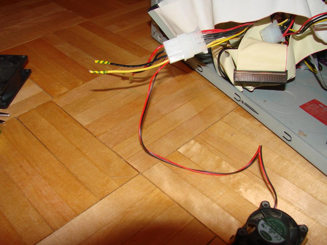

    Witam. Chciałbym podłączyć zwykły wentylator 80x80 do akumulatora 12V . Rozbroiłem wtyczke molex lecz ku mojemu zdziwieniu po przyłożeniu do akumulatora wentylator nawet nie drgnął. (do molexa wchodzą dwa kabelki od wentylatora, jeden czerwony i czarny) Fotki pokazują ocb a także schemat molexa. Może jest ktos kto mi pomoze?

    Wentylator podlaczony jest czerwonym do zoltego do molexa
    to podlaczas do plusa a czarny z wentylatora do czarnego podlaczasz do minusa .

    Sprawdz omomierzem czy jest jakas rezystancja (przejscie) pomiedzy czarnym iczerwonym kablem od wentylatora,Podlacz do innego zrodla zasilania np:do zasilacza z komputera ( w zasilaczu komputerowym podlaczasz czerwony z wentylatora do zoltego w molex a czarny do czarnego)
    jak nie bedzie dzialal uwaliles wentylator np przez pociagniecie kabli .

    podłaczyłem jeszcze raz wentylatora do komputera i normalnie działają podczas gdy z akumulatorem nie startują. Mogę jeszcze dać foto akumulatora i przytwierdzonych do niego kabelków od wentylatora
    (na pierwszych dwóch zdjeciach wentylator jest podłączony i sie kreci tylko cyfówka tak łapie jakby stał w miejscu. minute poźniej podłączyłem ten sam wentyl. do aku. i nic)

    Bardzo malo jest wentylatorow ktore nie startuja <6v, choc starsza generacja (a taki chyba jest na fotce) moze miec z tym problem.
    Ale skoro akumulator jest jak autor pisze 12v to problemu z ruszeniem wentylatora nawet na dosc rozladowanym akumulatorze byc nie powinno.
    Napisz czy podlaczales go bezposrednio pod ten akumulator, badz gdzies pod instalacje skutera?
    Pozatym sa fotki z podlaczonym tylko jakims mikrusem, a nie wlasciwym wentylatorem ;)
