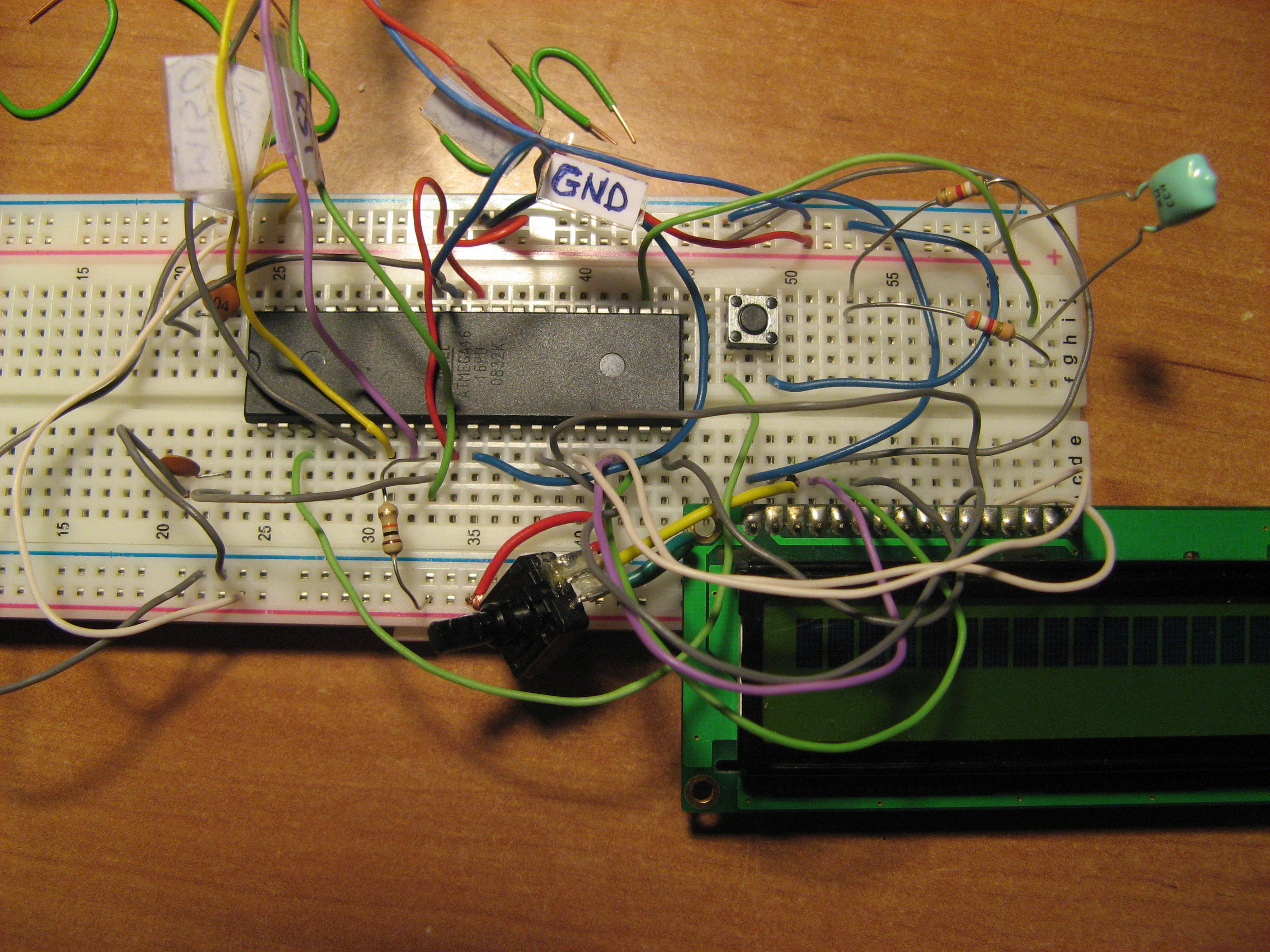

    Witam, mam wielki problem bo murze wykonać projekt do szkoły na najbliższy poniedziałek a wszystko jak na złość nie chce mi działać.
    Musze wykonać klawiaturę dotykowa (touchscreen-a SE P1).
    W takim wypadku trzeba użyć przetwornika ADC w atmedze.
    nie dość ze mój program nie działa to jeszcze nawet program ze strony projektu nie chce sie również uruchomić http://www.voytek.tkdami.net/programy/adc/Przetwornik_AC.html
    Próbowałem ten z wyświetlaniem wyniku na diodach LED ( za każdym razem dostawałem inny wynik - bardzo duża rozbieżność)
    Próbowałem również projekt z wyświetlaczem 2x16 (również wyświetlacz nie reaguje - świeci pierwsza linia)
    Z problemme zmagam sie juz od 4-5 dni i czuje sie już zrezygnowany. Układ łączyłem od nowa jakieś 3-5 razy próbowałem na 3 różnych Atmegach (jednej 8 i dwóch 16)
    Wszystko łączone na płytce stykowej, programowanie USBASP, kompilowane w WinAVR.
    Jeśli uważacie ze układy z tej strony którą podałem sa na 100% poprawne to wykonam ostatecznie płytkę drukowaną i wlutuje wszystkie elementy.
    Miałem odczytać pomiary przez RS232 na komputerze (MAX232) ale skoro nie chce mi wyświetlić wyniku na diodach to nie ma mowy o przesłaniu do kompa -.-'
    Podajcie jakiś projekt który na 100% zadziała.
    Bardzo proszę was o pomoc, chciałbym w końcu uruchomić ten przetwornik AC w atmedze.
    Jeśli ktoś zechce pomóc mi indywidualnie (GG, Skype co kolwiek) oddam wszytskie punkty(mam ich nie wiele) ostatecznie nawet zaplace.

    W projektach które podałem jest obsługa przetwornika AC (którego właśnie nie mogę uruchomić). I na razie tylko to mnie interesuje, bo jeśli pomiar napięcia będzie działał to już z napisaniem programu do obsługi dotykowej klawiatury (czyt dotykowego wyświetlacza) chyba sobie poradzę.
    Nie wiem jakie jeszcze dane mogę wam podać bo nawet na fotce układu nie za bardzo będzie widać co i jak połączone.
    [Atmega 8/16] [C]Nie moge uruchomic układu (pole siłowe?)
    przez przypadek jeden kabelek jest wypięty na zdjęciu, ale jak jest podłączony nie ma żadnych zmian.
    Dołączam również zdjęcia dotyku (klawiatury) jesli ktoś nie wie o co mi chodzi. Ale jak wcześniej wspomniałem problem tkwi w niedziałającym przetworniku ADC

    Tak jak widać na zdjęciu - panel jest 4 przewodowy.
    Będę wdzięczy za programy (i schematy) którymi mógł bym sprawdzić, uruchomić przetwornik adc. Wypróbuje każdy który zaproponujecie. Osobiście nie mogłem znaleźć nic do przetestowania.
    Jeśli macie jakieś swoje sprawdzone projekty, to wykonam płytkę drukowana, aby tylko to zadziałało.

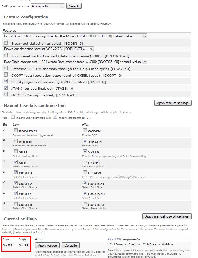

    Sprawdź jeszcze w fuse-bitach czy masz ustawione taktowanie atmegi na 1MHz.
  • #11 7739617
    -nobile-
    Proszę bardzo...
    (wszystko widać w załącznikach)
    [Atmega 8/16] [C]Nie moge uruchomic układu (pole siłowe?) [Atmega 8/16] [C]Nie moge uruchomic układu (pole siłowe?)

    -nobile-
    Tak załączam potrzebne biblioteki (biblioteki dodaje w załączniku)
    (sprawdzałem wszystkie połączenia miernikiem i nie ma żadnych przerw itp)
    Dzięki kolego wdogli za rade ale gdyby termin mnie nie gonił na spokojnie bym sobie poszukał gdzie jest błąd choć by to miało mi zająć 2 tygodnie. Nie mam jeszcze praktycznie żadnego doświadczenia z AVR-ami a dostałem projekt do wykonania na poniedziałek / wtorek.
    Na filmiku chciałem pokazać ze nie chce mi działać przetwornik AC w atmedze i zamiast zapisać wynik na porcie zaświeca się właśnie tylko jedna dioda.
    Był bym jednak bardzo wdzięczny jak by ktoś z doświadczeniem uruchomił u siebie ten układ i powiedział co jest nie tak (tylko ten jedyny raz, bo od tego zależy moja ocena na koniec tej szkoły, myślałem ze nie będzie większych problemów z uruchomieniem przetwornika AC ale jak widać jest inaczej.).

    No niby wyświetlacz sprawny, działa bez problemu
    (w programie tylko zapomniałeś o: #include "HD44780.c" )
