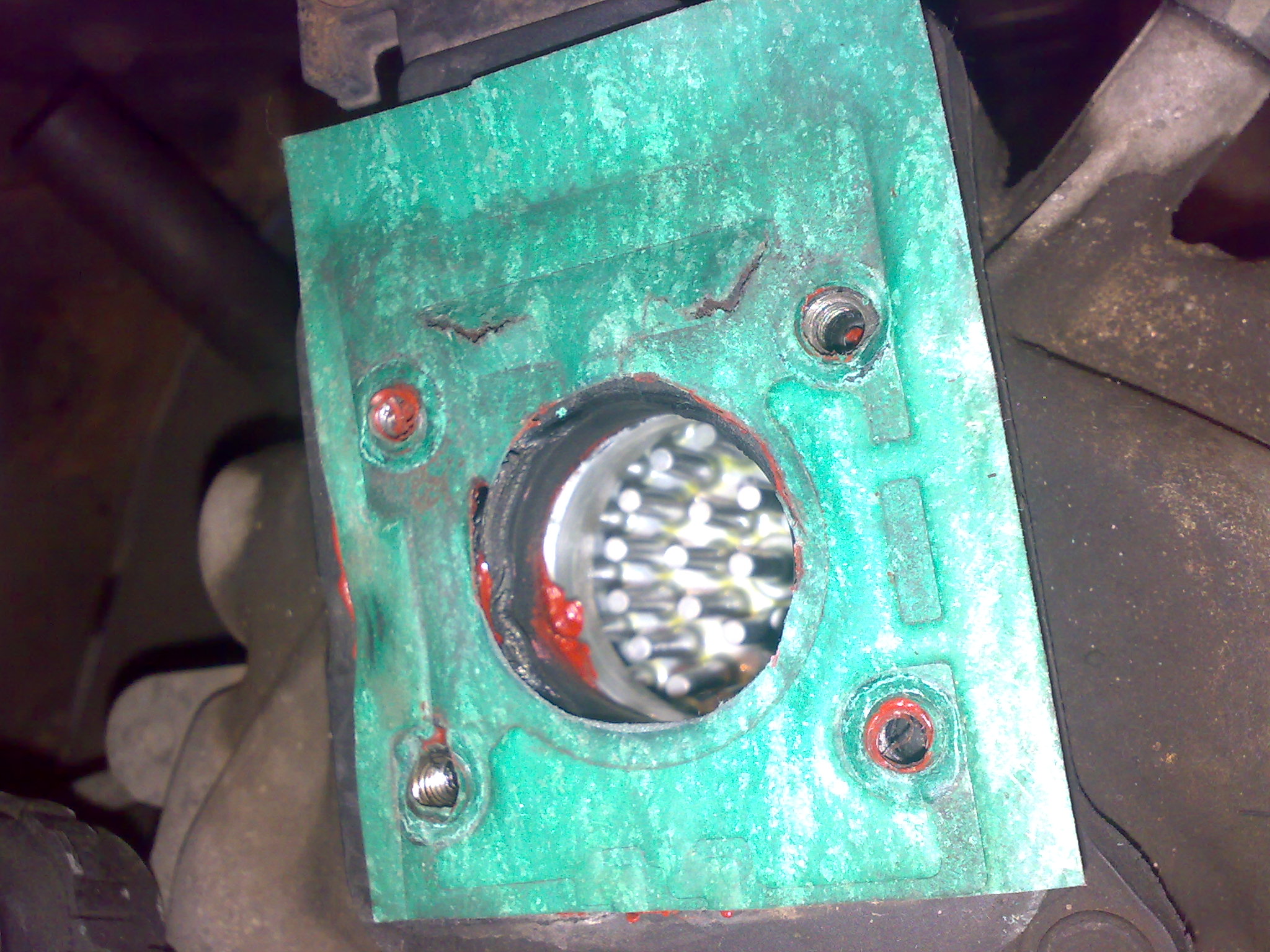

    Witam ponownie ostatnio sie wzialem za wyczyszczenie wtrysku odmy i przepustnicy i chodzi jakby lepiej ... ale bylo kiedys lepiej ... i teraz kwestia bo bardzo zaniepokoil mnie tez motyw - a mianowicie uszczelka ("chyba") taka pod przepustinca... czy ona powinna tak wygladac?
    SEAT IBIZA 1.4i Zalewa, czarne świece, zamula, spalanie
  • #17 7764881
    gomezGTI
    uszczelka wygląda na dobrze zajechana i ten sylikon czerwony. wyczysc wszystko daj nowa uszczelkę
