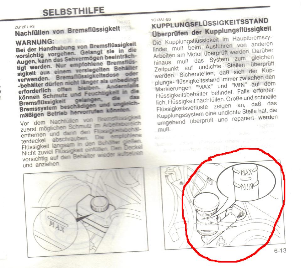

    Witam, posiadam auto wymienione w temacie, na zdjęciu pokazuje jaki pojemnik jest do napełniania ale nie wiem co to i co tam lać :P od razu wspomnie że mam samochód dopiero 3 dzień.
    Lantra 1.5 GLSI nieznajomy pojemnik do napełniania??

    To jest pojemnik dla płynu do sprzęgła ( pojemnik pompy sprzęgła ).
    Jest tam taki sam płyn jak hamulcowy

    ah tak myślałem, ale wolałem się dopytać, dzięki :) off topic :P

    A te pojemnik po lewej od czego jest?
  • #5 9545426
    Diabeł626
    ten po lewej jest do płynu hamulcowego czyli wchodzi w skład układu hamulcowego.
    Niektóre auta maja dwa pojemniki tzn. na układ hamulcowy i na sprzęgłowy(nie ma linki sprzęgła), są tez takie które używają jednego zbiornika do układu hamulcowego i sprzęgła.
