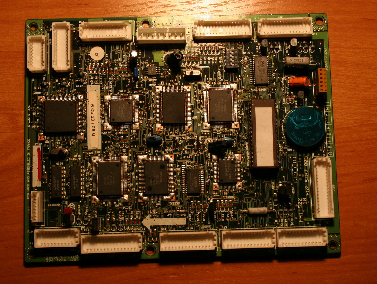

    Czy ktoś z szanownych Kolegów jest w stanie na podstawie załączonego zdjęcia płyty głównej rozpoznać model kserokopiarki z której ona pochodzi? Byłbym bardzo wdzięczny. Potrzebuje schematu żeby zmontować kontroler wyświetlacza na T6963. Kserokopiarka była z wyświetlaczem graficznym Hitachi LMG6511 NHBC (64x200 punktów) Niestety nie jestem w stanie wskazać konkretnie producenta, natomiast podejrzewam że jest to Canon.

    Wielkie dzięki za tak szybką odpowiedź
    Oznaczenia są tylko na przodzie płyty, na odwrocie tylko oznaczenia montażowe elementów.
    Na przodzie niedaleko złącza J111 i J109:
    FH11522
    FG2-5487 00G
    EDIT:
    Wyświetlacz ma jedynie kontrolery kolumn i wierszy, T6963 który sterował wyświetlaczem jest na płycie głównej, która spięta z wyświetlaczem była tasiemką 14 żył, a tej niestety nie posiadam i nie jestem w stanie sprawdzić jak był połączony wyświetlacz z kontrolerem.

    lysy1980 napisał:
    FH11522 FG2-5487 00G
    To widziałem. W dostępnych on line źródłach nie ma.
    Pozostaje liczyć na to, że ktoś skojarzy obrazek :cry: .

    ABLublin
    Specjalista - kserokopiarki
    Canon NP-6030

    lysy1980
    Poziom 33  
    Dokładnie ta, dzięki wielkie.
