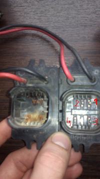

    Witam. Podobnie jak w temacie mam problem z opornikiem dmuchawy clio 1.9D 96 r. bo wszystkie styki jak widać na zdjęciu "rudy" zjadł i kupiłem na szrocie zamiennik, ale tu pojawił się dla mnie problem bo zapomniałem jak były podłączone kable i pomimo prób jakoś nie mogę trafić w dobre ustawienie.
    Dlatego proszę osoby zorientowane o pomoc.
    Kable są 4:
    -czarny
    -brązowy
    -żółty
    -biały
    wnioskuje że jeden z nich to zasilanie a reszta to 3 biegi dmuchawy, ale naprawdę nie mam pojęcia, który kolor w który numer ma iść. Albo powiedzcie, który pin to zasilanie i jaki kolor tam mam wpiąć, a resztę już wypróbuję dopasować. Z góry dziękuję za odpowiedzi.

    bucu33
