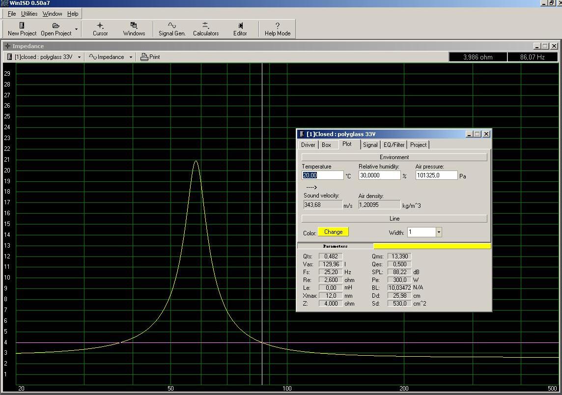

    Myślę, że będę rezygnował z takiego połączenia. Nie musi, ale może być niebezpieczne dla wzmacniacza. Jako że jestem dociekliwy, i wykresy też bardzo lubię, to zerknijcie jeszcze na obrazek poniżej:
    FOCAL Polyglass 33 V 2x6ohm czy poleci na 4ohm z mostka
    Wykres pokazuje impedancję głośnika w założonej obudowie (30L/Closed). Między ok 37 a 86 Hz impedancja jest powyżej 4R, co wtedy widzi wzmacniacz?
    #5 7743933
    ukashec
    Widzi tę impedancję, o ile wierzyć w ten wykres.
    Ale wiedz, że poniżej 30Hz i powyżej 100Hz też jest pełno sygnałów w dźwięku.
    Poza tym wzmacniacz musi przyjąć na siebie i stłumić napięcia wyindukowane w cewce przy częstotliwości rezonansowej, więc wcale tak lekko nie ma.
