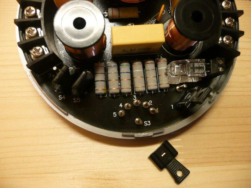

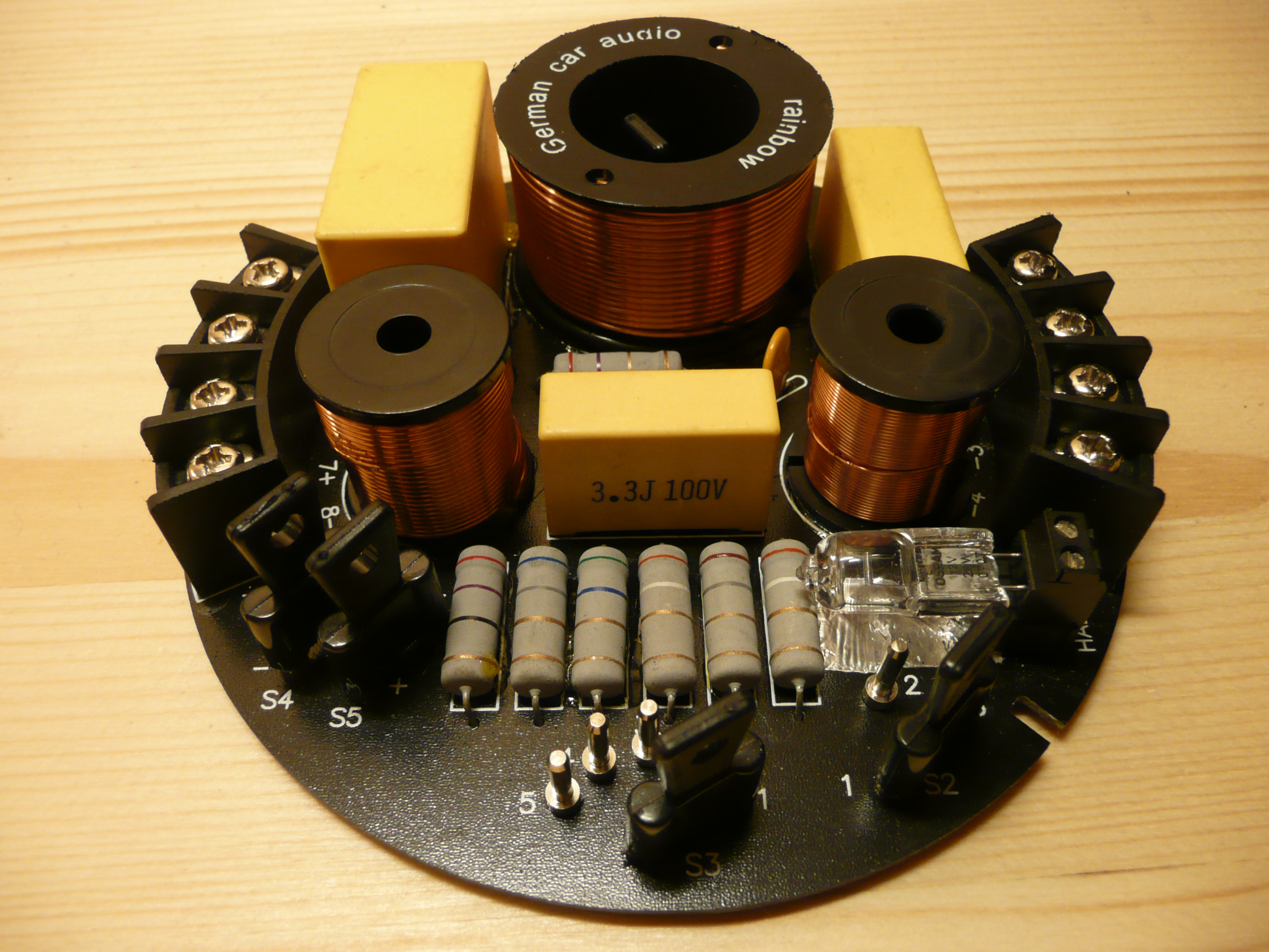

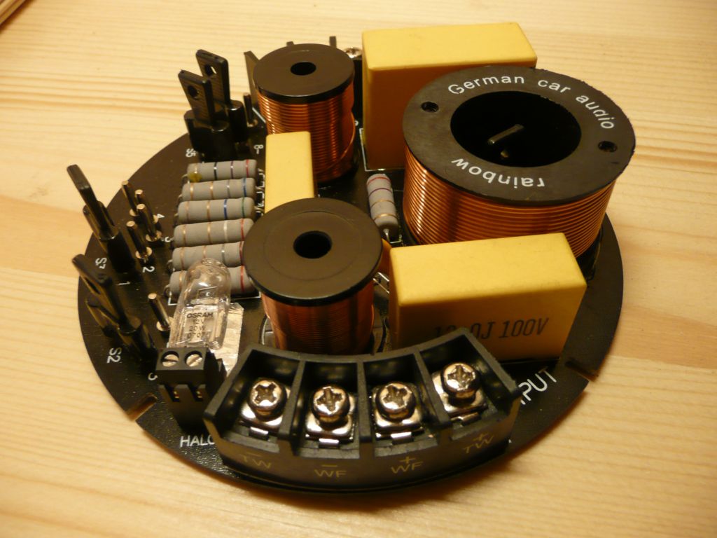

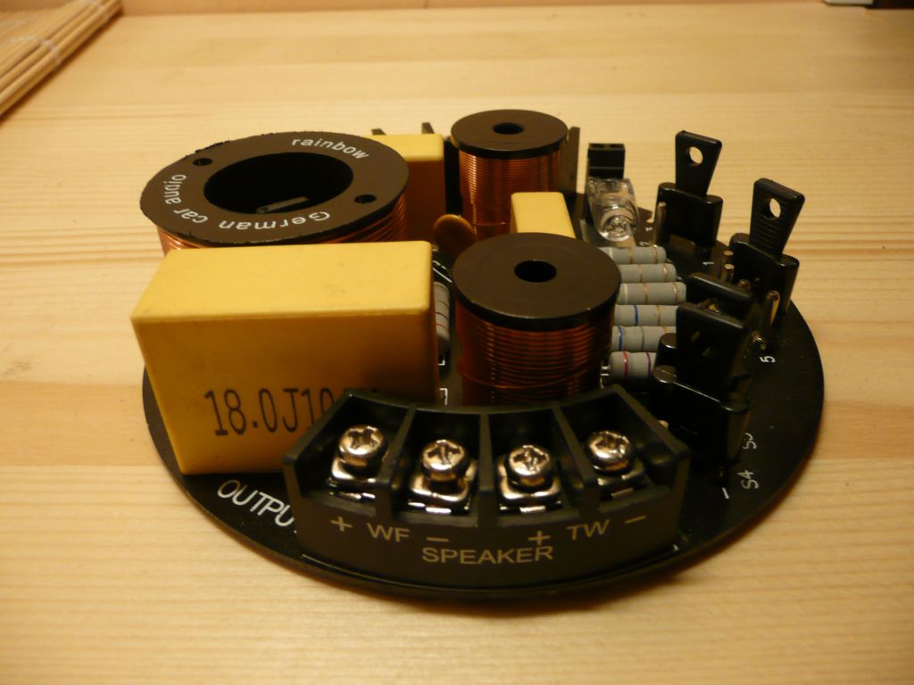

    Witam. Kupiłem jakiś czas temu zestaw odseparowany rainbow slc i konstrukcja zwrotnicy troszkę mnie zaskoczyła. Do tej pory podłączałem kanał ze wzmacniacza do zwrotnicy a z niej osobno głośniki wysoko i nisko tonowe. Zwrotnica z zestawu slc ma dwa wejścia i dwa wyjścia, czyli tak sądzę do zwrotnicy mam podpiąć dwa kanały ze wzmacniacza. Osobno na tony niskie i wysokie. Takie połączenie nazywa się chyba bi-amping. Proszę o radę bo jestem słaby w tym temacie.

    Jest dokładnie tak jak piszesz. Zwrotnica jest przystosowana do bi-ampingu, czyli można ją podłączyć pod cztery kanały ale również bez problemu można pod dwa.

  • #8 7743468
    wasylwek
    Najprawdopodobniej przełaczają wartość tłumienia twetera (Poczytaj o L-Pad) moga też służyc do... "sklecenia" zwrotnicy w monoamping albo zmieniają wartości cięć itd.
    Bez oględzin ogranoleptycznych to wróżenie z fusów.
  • #9 7743791
    DJSzmer
    wasylwek, ma racje. Jedna grupą pinów ustawiasz tryb pracy zwrotnicy (mono- lub bi- amping) Kolejne to są tłumienia i podział pasma.
