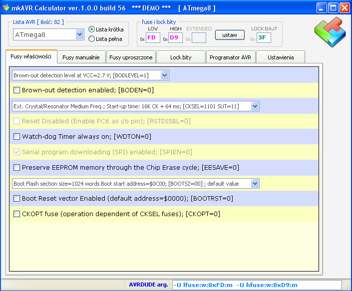

    sqpien
    bardzo proszę, wydaje mi się ze własnie wew fusach djabeł się czai:
    nadajnik RC5 na atmega8 nierozmowny...

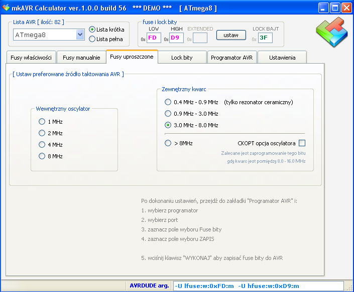

    mirekk36
    Moim zdaniem, żaden diabeł nie tkwi w fusebitach ani tym bardziej w nowej serii mikrokontrolerów.
    Z jednej strony aż trudno uwierzyć, że tak prosty układ komuś nie działa w Bascomie. Ale jak już nie działa to proponuję odłożyć na najgłbszą półkę domysły o problemach z procesorami czy na temat nie stabilności kwarców itp bo nigdy się przyczyny problemu nie znajdzie. (i nigdy w nie wracać nawet w innych projektach do pomysłów o tym że jak coś nie działa - to może procek jest zły)
    Fusy dla kwarca 4MHz oczywiście bez 2 zdań powinny być ustawione tak jak poniżej ale to wcale nie jest krytyczne i ustawienie ich o oczko niżej jak u ciebie nie powoduje, że procek jest taktowany 3MHz jak to ty się domyślasz - to nie ma nic wspólnego - ale jak masz coś robić dobrze to je ustaw poprawnie:
    czyli w szczegółach:
    i ten temat zostaw już w spokoju.
