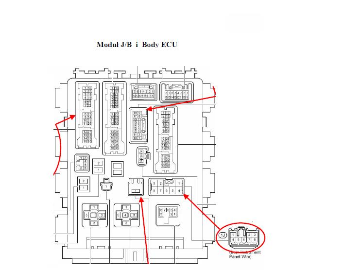

#1 7742220 24 Lut 2010 08:37 bator7 bator7 Poziom 10 #1 7742220 24 Lut 2010 08:37 Czy ktoś może robił takie auto i wie gdzie zrobić odcinkę z alarmu ?
#2 7743009 24 Lut 2010 11:54 carrier carrier Specjalista - Alarmy Samochodowe Pomocny post? (0) #2 7743009 24 Lut 2010 11:54 złącze 1J pin4 - zapłon GPS RFID E-CALL DALLAS SONDY (CYFROWE) CAN FMS D8 TMR LITRAŻOWANIE DOJAZD SENT-GEO TERMOMETRY E-TOLL CAN-IMMO - 603612134 https://www.youtube.com/c/ZabezpieczAutoPL/videos https://www.facebook.com/Carrier-199222403426194/
#3 7743863 24 Lut 2010 16:12 bator7 bator7 Poziom 10 Autor tematu Pomocny post? (0) #3 7743863 24 Lut 2010 16:12 ok.dzięki sprawdzę jak sie uda Dodano po 1 [godziny] 1 [minuty]: zgadza się-tylko pojawił się wykrzyknik czerwony ale później gaśnie więc jest oki:D
