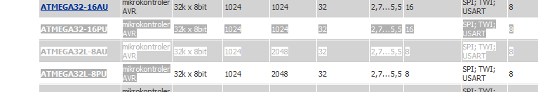

    I tak nawiasem mówiąc to najwyraźniej nie ja się pomyliłem, ale ci z TME:

    No i wychodzi na to żeby nie brać informacji z TME o układach bo już drugi raz wyszło na to, że źle czytam a to oni mają błąd :)
  • #24 7800757
    mirekk36
    Dokumentację to się bierze ze stron producentów - masz wtedy prawidłowe noty PDF. Poza tym wątpię żeby w TME napisali ci że ATmega32 może być zasilana od 2,7V - coś źle przeczytałeś

    Electrik_eye --> rzeczywiście błąd w tym opisie w TME ale ........ ale czy po raz już chyba setny nie przypomina ci się, że po takie informacje trzeba sięgać zawsze do źródła czyli do noty PDF ???
