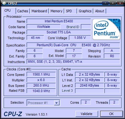

    Od kilku dni jestem posiadaczem procesora Intel Dual-Core E5400 2.7Ghz i płyty głównej Gigabyte GA-G31M-ES2L.
    Chcąc sprawdzić jego możliwości OC ustawiłem w biosie mnożnik na 13.5 a FSB na 260 co daje 3.5Ghz następnie napięcie na 1.2875, sprawdzam w CPU-Z a on pokazuje mi takie wartości:
    Core Speed: 1560.1 Mhz
    Multiplier: x 6.0
    Bus Speed: 260.0 Mhz
    Rated FSB: 1040.0 Mhz
    No i te napięcie 1.056 V
    Takie samo taktowanie jest także we właściwościach komputera.
    Może mi ktoś powiedzieć o co w końcu chodzi i jakie jest te taktowanie i jak zrobić żeby pokazywało "dobre"?
    P.S W biosie pokazuje to co ustawiłem wiec szczególnie mnie dziwi ze pokazuje co innego. Moj OS to XP

    Masz wlaczone w biosie opcje E1C i EIST.
    Daj to na disabled.
    Oczywiscie po zmianie ustawien w biosie klikasz F10 i enter.
    Sciagnij everesta i uruchom.
    W zakladce "plyta glowna" -> "procesor" bedzie widac jaka jest oryginalna wartosc mhz procesora i akrualna.

    Ok wielkie dzięki teraz już działa :)
