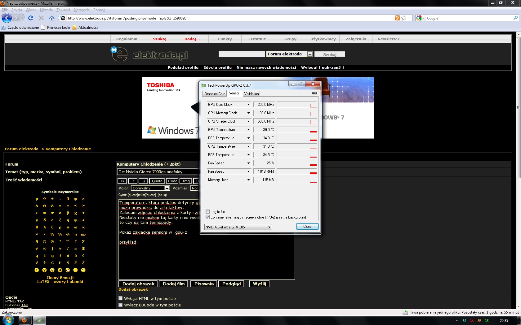

    Temperature, ktora podales dotyczy gpu. Pamieci vga nie podales a ta wlasnie moze prowadzic do artefaktow.
    Zalecam zdjecie chlodzenia z karty i zmiane pasty na gpu i pamieciach.
    Niestety nie mialem tej karty i nie wiem czy na pamieciach jest chlodzenie a jak jest to czy sa tam termopady.
    Pokaz zakladke sensors w gpu-z
    przyklad:

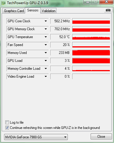

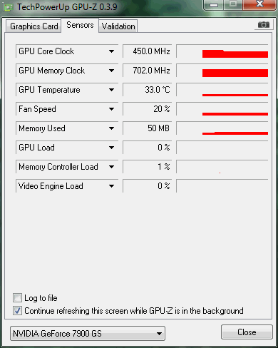

    kkonrad9
    Nvidia Gforce 7900gs artefakty
    parametry 30min po włączonym pc bez właczania żadnych programów
    Po 20 min gry
    Takie są parametry z dodatkowym chłodzeniem 2 wiatraczki 30min po włączonym pc bez właczania żadnych programów
    30min grania z dodatkowym chłodzeniem

    Zasilacz moze delikatnie nie wyrabiac.
    Chlodzenie ramu graficznego.
    Badz jego uszkodzenie ;/
    Artefakty w 3d a nawet w 2d to na ogol wina pamieci.
    Obniz im troche taktowania, schlodz je lepiej. Zobacz czy bedzie poprawa.
  • #6 7768559
    kkonrad9
    Artefakty nie pojawiają się po testowaniu benchmarks. Jak będa artefakty sie pojawiać nadal zmienie paste i zapewnie lepsze chłodzenie dziękuje za pomoc
