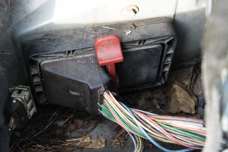

    Mam problem z rozłączeniem wiązki przechodzącej z komory silnikowej do kabiny z lewej strony. Wiązka biegnie pod lewym błotnikiem i przechodzi przez ścianę grodziową do skrzynki bezpieczników i pozostałych odbiorników. Muszę to rozłączyć a nie chciałbym czegoś zepsuć. Może ktoś z Was wie jak to zrobić. Czerwone zabezpieczenie podciągnięte do góry, wykręcony wkręt - gdzie jeszcze coś trzyma?

    U mnie jest duże złącze prostokątne, nic podobnego do nakrętki nie zauważyłem.
    Jest tylko ramka plastikowa prostokątna. Jutro jeszcze raz dokładnie obejrzę. Dzięki

    To jest w przegrodzie gdzie znajduje się wycieraczka. Jutro zrobię fotę. Na razie zwalczyłem alternator i została mi dmuchawa. Cała zagwozdka właśnie w tym złączu. Ginie mi zasilanie.

    Złącze jest nie rozbieralne, zrób obejście. Ciekawe jest stwierdzenie dotyczące serwa w HydroCytrynie.

    Poniżej zdjęcie tego wynalazku, ciekawe do czego to czerwone coś?

    Też tak myślę, ale wymontowałem i nic się nie odblokowało. Chciałem zrobić tak jak w oryginale ale jak się nie da to zrobię obeście

    W złączu poza czerwoną blokada jest jeszcze śruba torx, widoczna we wtyczce po lewej stronie ( szary punkt, łeb siedzi dosyć głęboko)
    Rozłączenie tego i tak niczego nie daje ponieważ wszystkie przewody są zalane żywicą.
