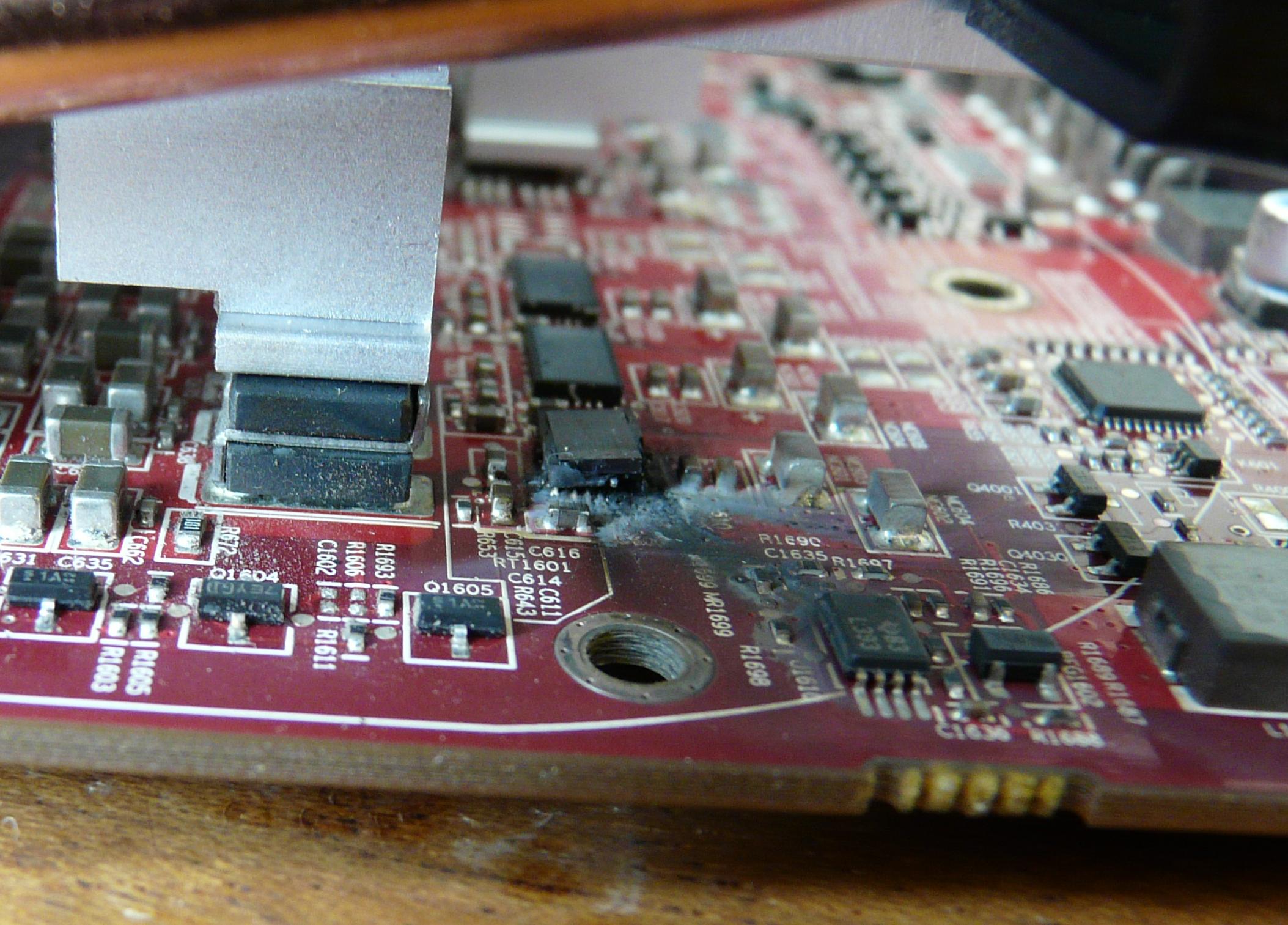

    Wymieniłem w Radeonie 4870 chłodzenie na Accelero S1 rev.2 + wentylator 120mm, nakleiłem radiatory na pamięć.
    Udało się podkręcić kartę do 825/1203MHz (fabrycznie 750(a może 775?)/900) zachowując stabilność.
    Jak myślicie, czy da się coś jeszcze wycisnąć? Wymienić radiatory na pamięciach na miedziane? Może problemem jest brak radiatorów na VRMach?
    Maksymalne temperatury osiągane podczas grania: GPU - 48°C, VRM - 126°C.

    VRM koniecznie musisz chłodzić inaczej wszystkie ATI tracą stabilność. Na moim HD2900GT też barierą było 90 stopni na VRM ale lepsze chłodzenie sekcji i przeskoczyła wyżej. Teraz ograniczeniem stało się 90 stopni na GPU.
    Wymiana radiatorów pamięci na miedziane niewiele wniesie - zyskasz może 1-3 stopnie różnicy, a i to jeśli zapewnisz dobry przewiew w okolicy radiatorów pamięci. Moim zdaniem zbędna inwestycja.
    Czym sprawdzałeś stabilność? Jak wygląda temperatura GPU po ok 15min Furmark w trybie XtremeBurning?
    Jeśli temperatury faktycznie będą takie jakie mówisz i schłodzisz VRM to powinna iść wyżej. Zrzuć bios karty i spróbuj przez Rabit edytować go. Być może bios pozwala na softową zmianę napięć, a to da Ci kolejne możliwości jednak bez potwierdzenia stabilności temperatur może być ryzykownie.

    Stabilność sprawdzałem grając kilka godzin w CoD5 i inne wymagające tytuły. Syntetycznych testów nie uznaję. Włączyłem logowanie temperatur w amd gpu clock tool - temperatura GPU w spoczynku 33-36°C pod obciążeniem wzrasta do 48° i momentami dochodzi do 50 (nie przekracza). Temperatura VRM w spoczynku ok. 65°C, pod obciążeniem okolice 100° momentami tylko skacze wyżej (do maksymalnie wspomnianych wyżej 126°C)

    Niewiem jak sie maja DDR5 w 4870, ale DDR3 w 4850 sa malo kretliwe.
    Moje osiagaja 1150 full stable. I ani lepsze chlodzenie, ani nawet Vmem mod im nie pomogl. Wiec przydalo by sie np za pomoca dodatkowych wentylatorow ustalic czy warto sie babrac w zmiane ich chlodzenia, bo moze sie okazac ze bedzie jak u mnie. Narobisz sie, kase wydasz, a zysku nie bedzie ;)
    VRM jak najbardziej trzeba chlodzic, poprawia stabilnosc karty, OC, zmniejsza temperature CALEJ karty, i zmniejsza ryzyko uszkodzenia. Dosc duzo tych kart padalo z powodu przegrzania sekcji zasilania!
    Ja tez nie uznaje syntetykow, ale jesli chodzi o testy wydajnosci.
    ZADNA gra nie rozgrzeje ci tak karty graficznej jak Furmark w XtremeBurning i z AA na maxa ;) Ten futrzany ring moze nie wyglada, ale jest diabelnie obliczeniochlonny ;)

    Nakleiłem radiatory na VRMy - temperatura w spoczynku - około 50°, w stresie ~80° ze skokami do 100°C. Co ciekawe spadły możliwości OC GPU - teraz granicą stabilności jest 800MHz.
    Dziwne.

    Tyle zostało z VRMa:
    Gigabyte Radeon 4870 - pójdzie więcej?
    W ramach pocieszenia kupiłem Radeona 5850 :-)
    Temat zamykam i zdjęcie zostawiam jako przestrogę dla podkręcaczy.
