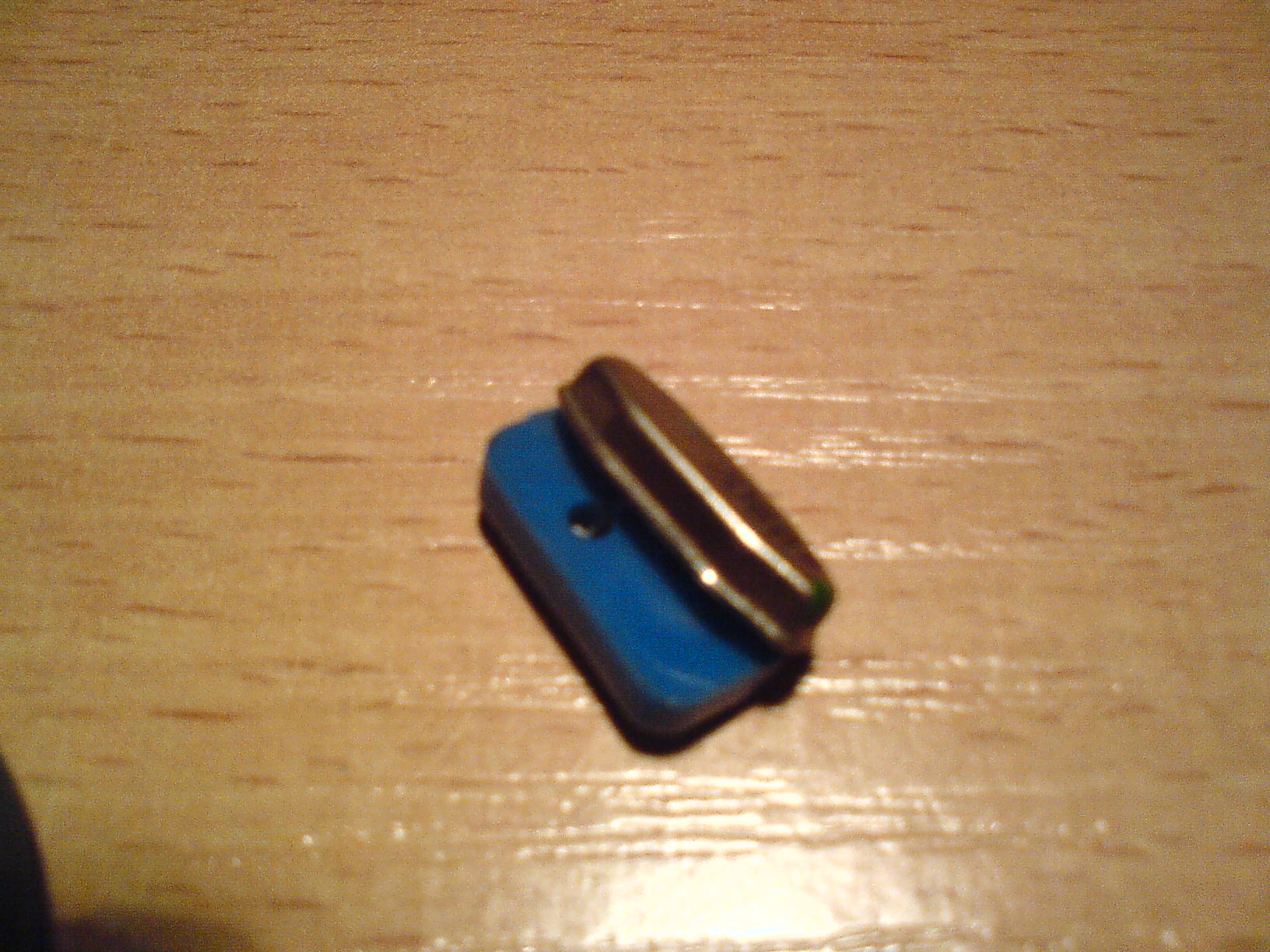

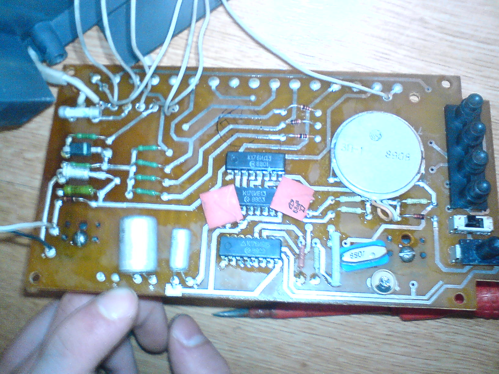

    Witam posiadałem zegarek od już bardzo dawna i nagle spadł na podłogę i coś się z nim stało bo zaczoł dziwnie mrugać i nie idzie go dokładnie ustawić bo ustawiając przeskakuję liczby z 12 na 15 co np. nie da się ustawić na godzinę 13, i chodzi nie równo

    cirrostrato
    Pewnie się zepsuł....sprawdź ew. pęknięte ścieżki i zimne luty, raczej coś puściło na płytce.

    xxxxsokolxxxx
    nic nie dało wszystkie luty posprawdzałem i trochę odświeżyłem niektóre , jeżeli trzeba mogę wstawić dokładniejsze zdjęcia

    yokoon
    Poziom 29  
    Sprawdź rezonator kwarcowy, ewentualnie podstaw z zegarka ręcznego.

  • #6 7748654
    mczapski
    Poziom 40  
    Podstawić, czyli wymienić. Z tego zdjęcia trochę trudno wywnioskować, który to element, ale chyba ta płaska łezka przy głośniczku. I warto doczytać się jaki on ma być, ponieważ oryginału pewno nie uświadczysz. A jest bardzo prwdopodobne, że rezonator uszkodził się przy upadku.

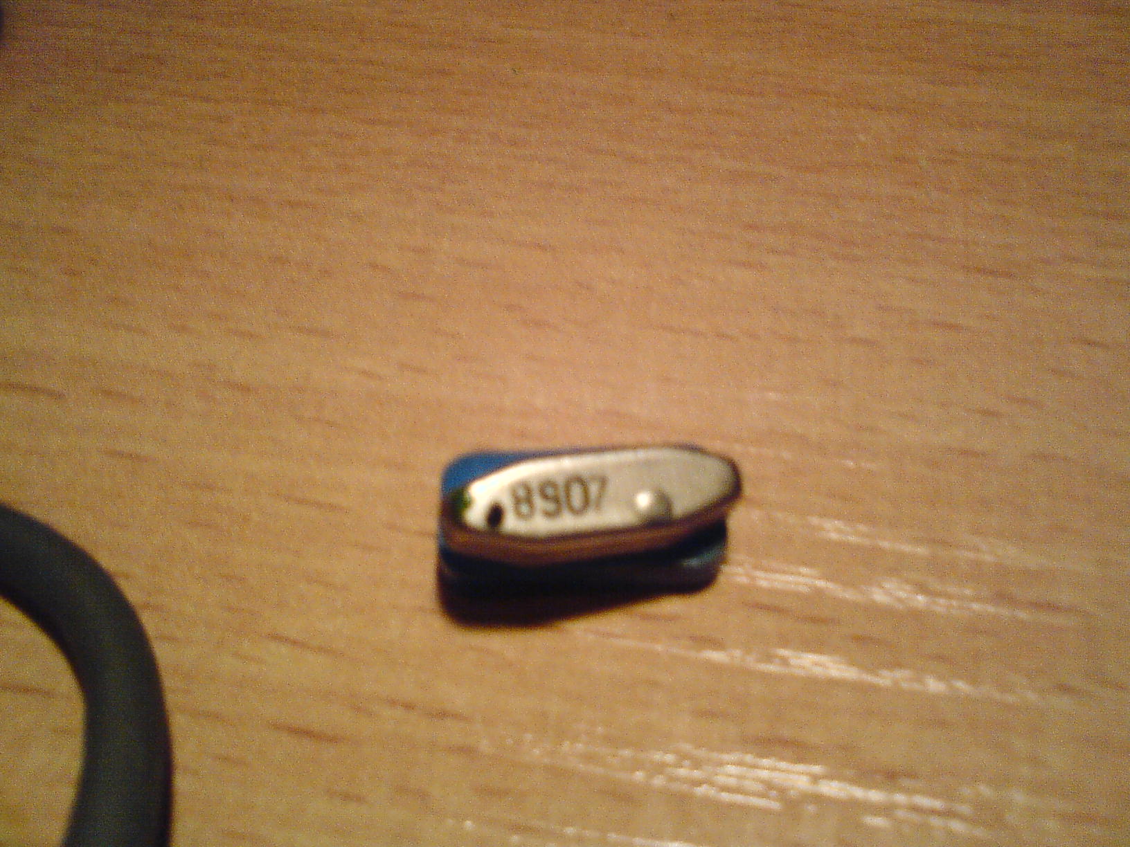

    xxxxsokolxxxx
    Na rezonatorze jest napisane tylko to "8907"

  • #11 7752494
    kierbedz4
    Poziom 36  
    Kwarc utrzymuje tylko dokładność chodu zegarka.Jeżeli ustawisz jakiś czas na jego wyświetlaczu to po jakimś czasie sprawdż z innym zegarem jego dokładność chodu .Jeżeli dokładność chodu jest prawidłowa to kwarc nie uległ uszkodzeniu i przyczyny trzeba szukać dalej.

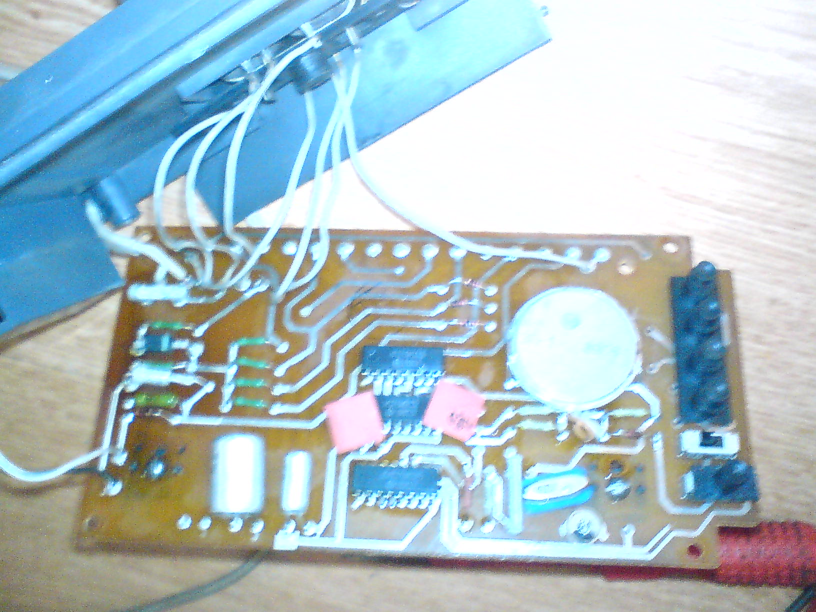

    xxxxsokolxxxx
    zauważyłem ze jak przyciski się dociska to zegarek przestaje mrugać ...

    Logi
    Poziom 19  
    Jeśli podczas naciskania klawiszy zegarek przestaje chodzić to może jest to jednak sprawa mechaniczna. Weź coś plastikowego (mazak czy coś takiego) i spróbuj podczas pracy zegara dociskać elementy i punkty lutownicze. Może jednak gdzies coś nie styka

    mk20
    Szukaj pęknięć na druku.
